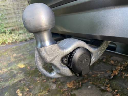

Habe gerade den Wagen mit der nachgerüsteten AHK (lt. Rechnung wurde eine 5NA092160L eingebaut) abgeholt. Bei uns bekommt man das Auto immer vor die Füße geworfen, wenn man die Rechnung bezahlt hat. Keiner da, der auch mal eine Übergabe macht und ggf. eine Frage beantworten würde.
So war ich etwas überrascht, dass meine AHK nicht schwarz lackiert ist. Unter der o.g. Teilenummer finde ich im Web ausschließlich schwarz lackierte. Bin mir nun gar nicht sicher, was mir jetzt tatsächlich angebaut wurde. Ist es denn Original VW-Teil, wenn an der Seite "Westfalia" steht?
Ich schicke mal Fotos mit und freue mich über hilfreiche Kommentare.
Westfalia ist der Hersteller, die bauen die Dinger und vertreiben sie selbst, oder beliefern den OEM wie in diesem Fall VW
Es gibt auch Serien mit metallener AHK. Schwarz sind nicht alle lackiert. Im Thread zu Fahrradträgern sind eine Bilder in Metalloptik und einige in schwarz zu bewundern.
Also Entwarnung. 😉
Meine original verbaute ist auch nicht lackiert und von Westfalia.
