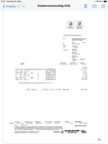

Ich habe mich jetzt entschieden für die kommende Fahrradsaison mir am Tiguan einen Anhängerkupplung plus Fahrradträger zuzulegen.
Nach einer Woche Recherche kam folgendes heraus. (Ich hab’s schon mal an anderes Stelle erwähnt)
VW Original Kupplung el. klappbar montiert /codiert im VW Autohaus
2 KV für 1800,-€
1 KV für 1400,-€
VW Original Kupplung el. klappbar montiert /codiert in freier Werkstatt
KV 1500,.€
Bei Kupplung.de Westfalia Kupplung Steckbar inkl. Montage/Codierung ca 1100,-€
Ich hab mich für das 1400,-€ Angebot hier im VW Autohaus des Landkreis entschieden. (Siehe KV unten)
War heute dort zwecks Montagetermin, wird nächste Woche montiert.
Zwischenzeitlich hatte ich nach einem passenden Träger geschaut und einen Thule VeloSpace xt2 oder den Uebler i21
In die Wahl genommen. Preislich im Netz so ca 600€ - 650€..
Da ich zwischenzeitlich gehört habe das der VW Kupplungsträger „Premium“ (000071105J) mit dem Uebler i21 ist, habe ich im Autohaus einmal nachgefragt, was der Träger dort kostet und ob lieferbar.
Der Lagerist im Autohaus könnte mir einen Träger aus einem anderen Autohaus im Umkreis zum Montagetermin besorgen, zum Preis von 599,-€. Allerdings nur 90° abklappbar, 60° Klappwinkel wird von VW nicht angeboten.für den Träger.
Zusätzlich stellten wir gemeinsam fest das VW Zubehör Frühlingsangebote hat mit „Cash - Back“ Aktion.
Für den Träger gibt es über „myVolkswagen“ Registrierung des Kaufs 60,-€ Cash zurück und was soll ich sagen auch für die dort montierte Kupplung gibt es weitere 100,-€ Cash-Back. (Siehe Prospektaussschnitt unten).
Ja da denke ich hab ich mal den richtigen Zeitpunkt für die Nachrüstung getroffen und in Summe auch einen attraktiven Preis für die original Nachrüstung bekommen können.
