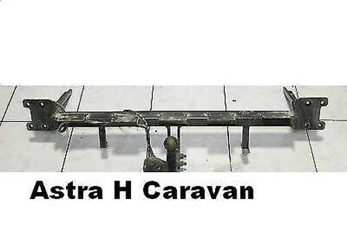

Übrigens noch 'nen Nachtrag.
Astra H Caravan und Astra H Coupe haben verschiedene Stoßstangen.
Soll eine Info für Leute sein, welche wie ich gebraucht und nicht Original beim Händler kaufen.
Hätte beinahe auch die falsche gekauft.
Nachstehend die Bilder der Unterschiede.
[Von Motor-Talk aus dem Thema 'Astra H hintere Stoßstange demontieren' überführt.]
Ahk-g-h
Astra-h-caravan
