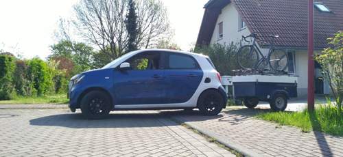

Moin. Ich fahre einen 453 forfour mit Kupplung. Habe auch einen Fahrradträger dafür, die Kupplung hat 75 kg Stützlast. Alles ist natürlich eingetragen.
Jüngst habe ich zudem einen Anhänger gekauft, der ist meine Kofferraum-Extension. Seit Anfang des Jahres ist seine 100 km/h-Zulassung eingetragen und zwischenzeitlich auch die gestempelte Plakette korrekt angebracht. (Auf dem Bild unten war es noch nicht so weit. Im Anhänger-Forum habe ich einen Thread, wo man am besten die 100 km/h-Plakette anbringt. Dort findet man ein Foto vom aktuellen Zustand.)
Ich warte gespannt darauf, wann ich mit diesem Gespann endlich von der Polizei angehalten werde, denn nach meiner Meinung schreit das Fuhrwerk danach, kontrolliert zu werden. Es ist alles korrekt und funktioniert tadellos. Mit 90 PS unter der Rückbank spüre ich den Anhänger kaum.

Und bei mir hat auch das Finanzamt tatsächlich keinen neuen Bescheid erlassen, nur weil die Zulassungsstelle die Kupplung in die Fahrzeugpapiere eingetragen hat. Wegen meinem (abgelasteten) 300-kg-Anhänger muss ich nun allerdings jährlich 17,00 € Steuer mehr zahlen, denn der Anhänger kostet eine eigene Steuer. Ich trage die Kosten mit Fassung.
Ablastung war mir wichtig, damit ich die 100 km/h-Plakette erhalte. Hat sich auch absolut bewährt. Eine feine Sache. Für unsere Anforderungen ist die Kombination eigentlich noch besser als ein Kombi, weil wir den Anhänger unabhängig beladen können, ihn abstellen können, er Gartenabfälle verkraftet und zumindest nach oben ziemlich viel Platz hat. Damit haben wir auch Baumaterial transportiert, natürlich nicht im ganz großen Stil. Mit einem fremden und größeren Anhänger habe ich auch schon mal die ganze Zugkraft ausgekostet. Der Baggerfahrer hatte mir mit einer Schaufel gleich eine Anhänger-Gesamtmasse von 970 kg Muttererde beschert. Damit wurde ich zum Glück nicht erwischt.
Für die Reling am Anhänger haben wir einen Vierer-Fahrradträger, da passt für jeden von uns vier Nasen ein Gefährt oben drauf und eine volle Camping-Ausstattung in den Kasten hinein. Haben wir leider noch nicht ausprobiert, aber das kommt noch!
Zurzeit steht der Anhänger beim Sandstrahlen und Pulverbeschichten. Bis zum nächsten Frühjahr bekommt er den Farbcode der "Zugmaschine", nightblue metallic mit schneeweißem Deckel. Ick freu mir!
....das Bild wollte ich loswerden. Nun ist der Anhänger fertig lackiert/pulverbeschichtet und im Alltagseinsatz.

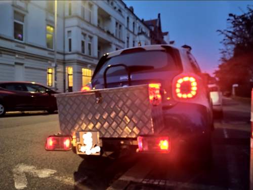

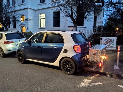

Jetzt habe ich auch noch eine kleine Kofferraum-Erweiterung auf einen Thule-Träger aufgebaut.
Dieser Fahrradträger liegt tatsächlich sehr eng am Stoßfänger an und durch kleine schwingende Bewegungen, die so ein Träger immer hat, gibt es auch schnell Kratzer im Lack. Jedenfalls bei meinem forfour, vielleicht unterscheiden sich die Platzverhältnisse ja gegenüber dem fortwo.
