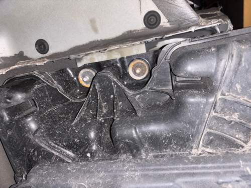

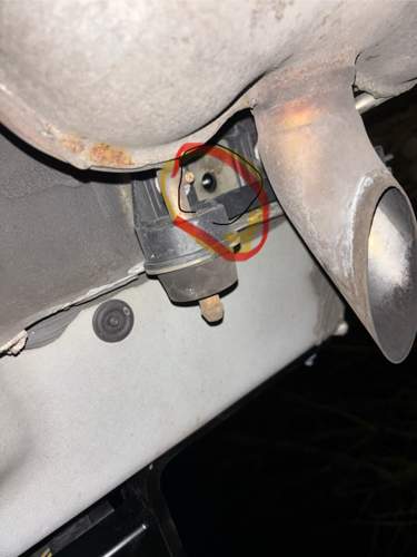

Hallo zusammen
Ich verbaue gerade eine oris AHK. Wie habt ihr die schraube von unten in den Träger rein bekommen? Rechte Seite (2.bild)
Linke seite ist einfach, da reicht es wenn der Auspuff bissel zur Seite gedrückt wird.
Bild #211444861
Bild #211444864
Update
Der Adblue tank muss gelöst und etwas zu Seite gedrückt werden. Dann sieht man das loch für die Schraube
