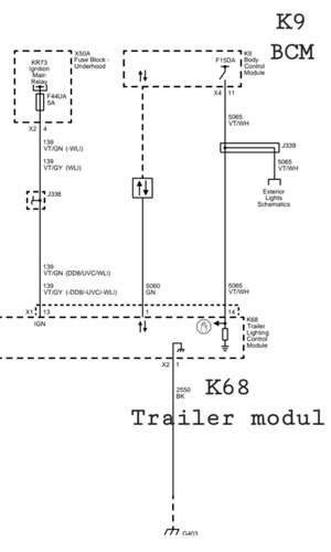

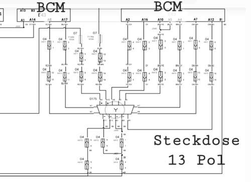

Über die erhöhte Lasterkennung /Stromaufnahme im Schaltkreis denkt das BCM ,
das jetzt ein Anhänger im Schaltkreis hängt und
schaltet die PDC ab.
Es müßte aber auch in dem Zusammenhang
der Spurhalteassistent deaktiviert werden!
MfG
BCM
Trailermodul
BCM zu 13 Pol Dose
@WolfgangN-63 schrieb am 5. Juli 2024 um 18:47:01 Uhr:
