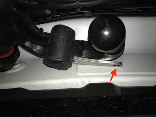

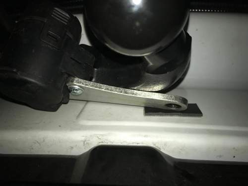

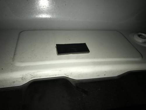

Hallo, ich habe heute auch die Hollandöse montiert. Passt einwandfrei. Bei der Kontrolle der eingeklappten Kupplung ist mir aber aufgefallen , dass der Rand der Öse das Blech berührt. Hier wird nach kurzer Zeit eine Roststelle entstehen. Ich habe hier ein Stück Flächengummi mittels doppelseitigem Montageband angeklebt, so dass die Öse darauf aufliegt. Jetzt dürfte nichts mehr passieren.

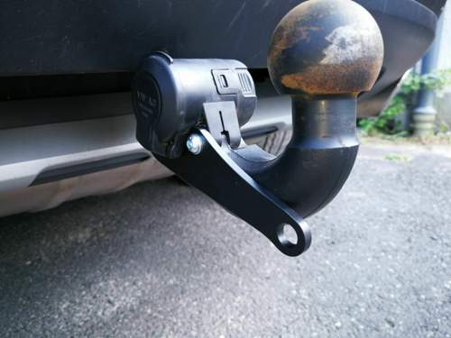

@kuddelWW schrieb am 19. März 2019 um 16:10:24 Uhr:
Moin zusammen,
die AHK (elektrisch schwenkbar) an meinem 7P (7/2014) hat keine separate Oese für das Bremsseil des Wohnwagens. Diese separate Oese ist ja bereits in vielen Ländern Pflicht.
Problem bekannt? Wie habt ihr das gelöst?
Kurt
[Von Motor-Talk aus dem Thema 'Oese für Anhängerbremsseil an AHK?' überführt.]
Img-20180512-152934-7545997819083719438
Super Danke
Ist erledigt!
