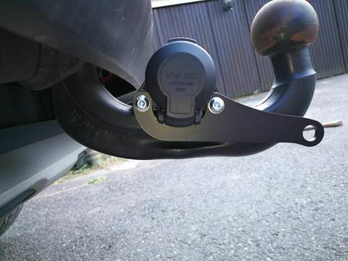

Img-20180512-152947
Img-20180512-152934
Saubere Lösung! Ist das dein Eigenbau?
Es geht auch einfacher.
P1020330
Nein ich habe mir die Hollandöse bestellt und die Schwarz-Matt lackiert, damit es auch optisch passt
@semu schrieb am 26. Mai 2018 um 13:33:28 Uhr:
Natürlich geht es auch einfacher, könnt ich mir gut an einem Traktor vorstellen, aber an einem Oberklasse SUV eher nicht. Geschmackssache.

@vwfuzzi schrieb am 27. Mai 2018 um 16:08:04 Uhr:
Hast du bitte den Link nochmal dazu?
Den bestelle ich! Ist der AHK immer noch einklappbar?
MfG
Ja die Einklappfunktion ist gewährleistet.
