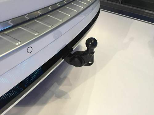

Hallo
In der autostadt haben alle jetzt diese kupplung verbaut
Mit freundlichen Grüßen
@jack26 schrieb am 21. Februar 2016 um 06:53:01 Uhr:
Hallo
Foto kommt später !

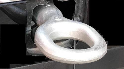

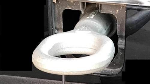

Hallo
vielen Dank für die Bilder. VW hat also reagiert und die neuen Modelle aufgerüstet.
Schade, dass sie sich nichts für die "Altkunden" einfallen lassen, soweit man einen MJ2014er V8 Touareg als Altfahrzeug bezeichnen kann.
Habe jetzt auch endlich Auskunft vom Freundlichen bekommen. Er habe sich beim Hersteller wegen dieses Problems schlau gemacht. Bisher seien Anhängevorrichtungen nach EG-Vorgabe 94-20 EG geprüft und freigegeben, diese EG-Vorgabe war bis Ende 2014 gültig. In dieser EG-Vorgabe sei keine extra Öse zur Befestigung des Abreisseils vorgegeben oder verlangt, es genüge also, wenn man das Abreisseil über den Kugelkopf legt. Holland und auch Dänemark würden sich leider mit ihrem nationalen Recht über das europäische Recht setzen und trotzdem diese Öse verlangen. Im Extremfall könne also ein Fahrer mit einem ordnungsgemäßen in Deutschland zugelassenen Fahrzeug tatsächlich bei Benutzung eines gebremsten Anhängers in Holland Probleme mit der dortigen Polizei bekommen. Aktuell gäbe es die nachfolgende EG-verordnung EC R 55 in der europaweit eine Öse bestimmter Stärke vorgegeben ist, das käme bei den neuen AHV schon zum Einsatz. In unserem Fall könne er leider keine bessere Auskunft geben. Sowohl Fahrzeughersteller als auch AHV Hersteller und Fahrzeugführer / -halter seien zwar im Recht, würden aber Probleme haben dieses auch zu bekommen. Eine Nachrüstlösung für einen "alten" Touareg 2 gäbe es von VW nicht.
