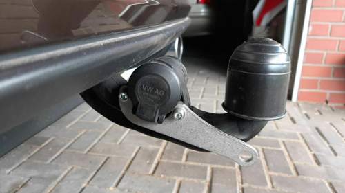

Wir nutzen unseren Touareg gerne als Zugfahrzeug und haben nun eine Tour mit Anhänger nach Holland geplant. In den Niederlanden soll es aber Pflicht sein das Abreißseil in eine Öse an der Anhängekupplung einzuklinken, es darf nicht, wie in Deutschland üblich, einfach über den Kupplungskaken gelegt werden.
Diese Öse hat unser Touareg mit werkseitiger wegklappbarer AHK aber nicht. Der Freundliche und auch mehrer Anrufe bei der VW Hotline könnten mir leider auch nicht helfen. Habe mir dann eine "Hulpkoppeling" aus Holland bestellt, die passt aber nicht an den originalen werkseitigen AHK Haken.
Wie befestigt ihr das Abreißseil, wenn ihr mit eurem Touareg 2 in Holland mit Anhänger unterwegs seid ?
Lg und vielen Dank für die hoffentlich vielen Tipps am besten mit Bild und Bezugsquelle!

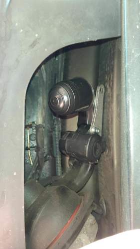

Hab auch die Hollandöse montiert. Im eingeklappten Zustand Abstand zum Blech beachten!
Grüße Hotti

Genau das war bei meinem auch das Problem.... ich habe dann die Rundung ca. 2mm abgeschliffen um etwas Platz zum Blech zu schaffen...

Dann schau mal mit der Taschenlampe von unten.... Einklappen ging bei mir auch problemlos...
Nachgeschaut: null Kontakt.
Auch nachgeschaut. Kein Kontakt zum Träger

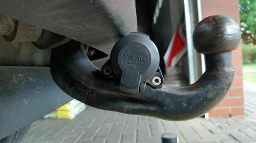

Ebenfalls Null Kontakt. Passt sogar noch der Proppen drauf. Vor dem Anbau war auch noch Gelegenheit, den Haken mal abzuschrubbeln und schwarz einzusprühen.
LG Ebbo
Vorher
Nachher
Es geht nicht um den Abstand zum Träger etc., sondern um Abstand zum Heckabschlussteil im eingeklappten Zustand. 😉
Siehe Bilder vorne im Thread!
Grüße Hotti
Das „Einsprühen“ hättest du dir schenken können : Der Kugelkopf muss zwingend wegen der Antischlingerkupplung absolut blank sein, sonst verringerst du die Wirkung und zerstörst die Reibbeläge.
Ich hab doch nicht den Kugelkopf eingesprüht! Ne ne ne
@SCEM schrieb am 22. September 2020 um 16:03:29 Uhr:
Siehe den unbehandelten 8jährigen Kugelkopf im Anhang.

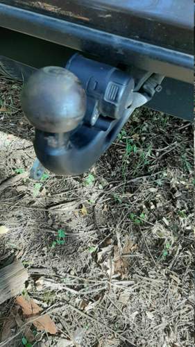

Ergänzung: im eingeklappten Zustand. Siehe Bild im Anhang
Sieht so aus wie bei mir. Jedoch verzichte ich auf die Kugelabdeckung - war nach langem Nichtgebrauch immer im Wasser und völlig verrostet.
Gruss
19FC
Vielleicht helfen dann ein paar Löcher in der Kappe. Ich saue mir ohne Proppen immer den Schuh/Latschen/Hand/etc. ein. LG Ebbo
