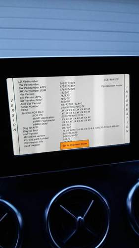

Wichtig ist die Software-Version deines NTG5s1. Wenn die Software > 12.2018 ist geht die Aktivierung per Dongle nicht. Es gibt einen Anbieter bei dem es angeblich geht, bisher aber noch keinen verlässlichen Erfolg gefunden.
Wenn bei dir kein Update eingespielt wurde, müsste das Freischalten funktionieren. Allerdings wäre es bei einem Update auch weg und nicht mehr aktivierbar (mit Software > 12.2018).
Also ich habe nun auf mein Audio 20 die Taste Auflegen + * + 3 gedruckt gehalten für 8 Sekunden und ein Bild von der Version gemacht (ist abgehangen).

Wie bist du denn in das Menü gekommen? Eigentlich ist das gesperrt... geht eigentlich nur per Vediamo zum freischalten oder man macht reset to shipment, dann hat man aber meist Software-mäßig eine B-Klasse. Sehr interessant.
Ja das ist die Software Ende 2016 (ohne Gewähr). Da müsste der Stecker klappen.
@w176voh schrieb am 26. Jan. 2020 um 10:26:56 Uhr:
Das Engineering Menü ist gesperrt...
Das was Du da siehst ist das Dealer Menü... und das ist beim NTG 5.1 egal ob Audio 20 oder Comand nicht gesperrt, hier kannst Du diese Infos von Softwarestand ect. Abrufen, aber nichts ändern!
