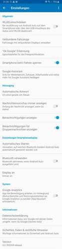

Das ist meine Version.
Android Auto: 4.6.593334-release

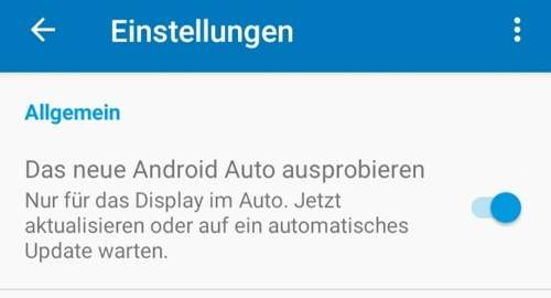

Hast du in den Einstellungen "neue Version nutzen" ausgewählt?
Die bietet er mir gar nicht an
Hmm, nö. Ich habe exakt die gleiche Version, und ich denke mal ich habe auch nur diese. Die Einstellung "neue Version nutzen", wo solln die sein? Wenn ich das Kabel stecke, geht ja wohl gleich meine Version 4.6.593334-release los, oder?
Einstellungen- das neue Android Auto ausprobieren.

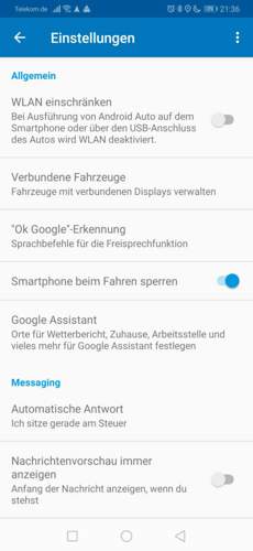

Ja aber ich habe doch schon das neuste drauf, die Option "das neue Android Auto ausprobieren", gibts bei mir nicht.
Keine Auswahl bei mir. Bei meiner Frau ja.
Beides gleiche AA Version.
Mein Handy P30 von der Frau S10.
Bei mir das selbe....
