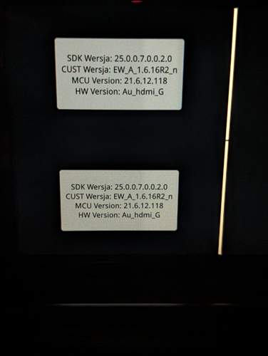

Hallo, könnten Sie mir die Dateien senden?Ich habe ein Update gemacht und ich habe einen Bildschirm, der in 4 aufgeteilt ist, ich möchte zurückgehen, aber ich habe die Firmware nicht, danke

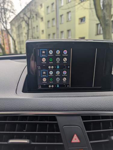

Lass die User doch mal Luft nehmen.
Ich habe ein Update auf einem Audi Q3 gemacht und ich habe ein Problem mit dem geteilten Bildschirm von 4 Ich habe keine Ahnung, was ich tun soll, oder zur vorherigen Version zurückkehren, nur habe ich die Firmware nicht
Pxl-20240315
Pxl-20240315
@aszmal ich habe leider keine Firmware.
Welche konkrete Version suchst du?
