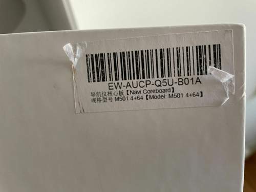

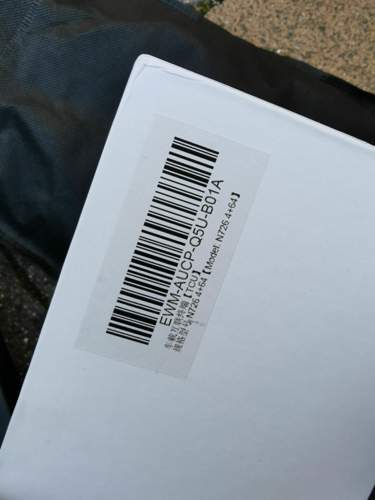

@DaBr0013 schrieb am 20. November 2021 um 17:26:34 Uhr:
Hier
Hab wie versprochen bei Andream nachgefragt. Die Software bzw. das neue Menü gehört zu einer neuen Box, welche von Andream vertrieben wird. Laut Andream ist dies unterschiedliche Hardware und die CUST Version mit der Endung "n" kann auf unseren Boxen nicht installiert werden.
Oh wie toll, noch eine variante mehr ..
@Gytis.R schrieb am 22. November 2021 um 02:59:34 Uhr:
Hier
Guter Mann, danke fürs Fragen!
Also ich bin mir ziemlich sicher, dass die Box von meinem Kumpel identisch mit meiner ist.
Es steht exakt die selbe Artikelnummer und Bezeichnung auf der Verpackung.
Lass dir mal Bitte die Version zuschicken, dann probieren wir es aus🙂
Edit:
Das stand auf seiner Box und auf meiner auch.
Vergleich mal mit deiner Box.
Hast Recht 🙂
Auf meiner Box steht das gleiche drauf. Ich hab eben nochmal bei Andream nachgefragt. Meld mich wieder hier, wenn ich Neuigkeiten habe.
Hm… da habe ich eine andere Box - über Andream EU Website bestellt. Evtl. Gibt es doch verschieben Boxen.

@real_Base schrieb am 22. November 2021 um 14:25:58 Uhr:
Wurde mit 1.5.x geliefert. Andream wollte mir auch auf Nachfrage nur die letzte 1.5.xy geben.
Durch das Forum aber auf 1.6.2 erfolgreich aktualisiert.
Was für ein mmi hast du?
Ich hab 3g basic, mein Kumpel 3g high.
Wenn du ein 2G hast, würde das die andere Nummer erklären.
Wann hast du dein carplay gekauft?
Unsere sind im Oktober gekauft worden.
Meine Box ist vom letzten Jahr - 2020
Ich habe in meinem A4 Facelift das große MMI (vergesse immer wie die korrekte Bezeichnung ist, mit Joystick, HDD, SIM, 2x SD, …)
Also hab lange und ausgiebig mit dem Andream Kollegen diskutiert. Er wird das Update definitiv nicht rausgeben, weil es für unsere Boxen nicht freigegeben ist und er dann keine Lust auf Reklamationen hat, wenn dann die Box danach nicht mehr geht.
Er konnte mir auch keine signifikanten Unterschiede nennen, außer das besser aussehende Menü. Er ist jedoch dabei geblieben, dass Sie ihre Produkte stets im Interesse der Kunden weiterentwickeln. Jede neu bestellt Box über die Andream Webseite ist wohl die "neue".
Ich hatte noch gefragt, ob es eine Art Austauschprogramm gibt, dass man die alte Box gegen neue tauschen kann, aber mit dieser Anfrage sollte ich mich an den Verkauf wenden.
Hm, komisch.
Mein Kumpel und ich haben mehr oder weniger gleichzeitig die Box gekauft. Allerdings, wie gesagt, nicht bei andream.
Dummerweise hat er seine Box "geupdatet" und hat jetzt auch das hässliche Menü. -.-
Gibts ne Möglichkeit die alte Version nochmal zu laden?
Vlt kommt ja demnächst einer der ne neue Box gekauft hat und an das Software update kommt.
