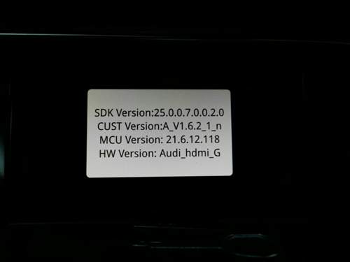

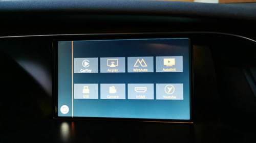

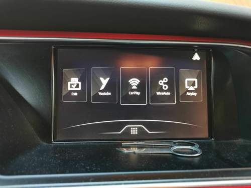

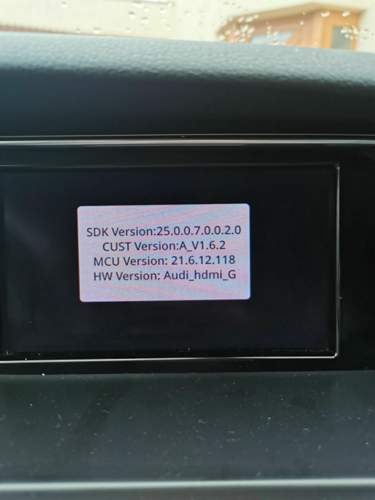

Hi.
Hab gerade nem Kumpel die carplay Box eingebaut.
Er hat A.V1.6.2_1_n drauf... Da sieht das Menü viel besser aus als bei mir.
Hat die Version zufällig jemand?
Sieht wirklich "cooler" aus. Ich frag Mal beim Entwickler nach.
Hat nichts mit der Version zu tun... Die wird das Menü aussehen auch nicht ändern.
Hab die gleiche Cust Version AV1 1.6.2.1und das Selbe Menü wie bei dir.
Nur das bei mir die Skalierung passt.
MMI 3G High.
Fotografie mal das Menü mit den ganzen Versionen HW, Cust, MCU Nummern.
Vielleicht sieht man da den Unterschied
Hier
@DaBr0013 bis auf das _1_n hinter der Cust Version ist alles identisch.
Eventuell klappt das doch. Ist doch nicht identisch zu unserer Version. Könnte klappen....
Das Menü sieht definitiv besser aus bei deinem Kollegen

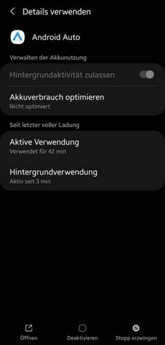

Themenstarteram 20. November 2021 um 18:04
Ich tippe auf energiesparmodus vom handy. Die soll bei huawei recht strikt sein.
Also mal die android auto app davon ausnehmen.
Screenshot-20211120-190441-settings
Falls jemand Interesse an einer Box hat: ich habe eine Abzugeben. 100€
@Prototyp206 werde ich mal bei einer längeren fahrt testen. Ist ja nicht mein Haupt Handy. Falls es jemand anders vorher testet bitte mal bescheid geben
