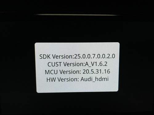

Habe das Update per ISPBOOT.BIN erfolgreich installiert und nun ist die 1.6.2 auf der Box. Hat mit dem file super geklappt obwohl meine letztes 5er Update über eine GEMINI ging. Also egal - Hauptsache man ist in der gleichen Versionskette (also 1.x.x).
Dieses Mal musste ich mein iPhone neu einrichten. Waren aber nur 4 Tipps auf dem iPhone und es lief wieder. Konnte erstmal kein unterschied feststellen aber es läuft - siehe Bilder.

@real_Base schrieb am 14. November 2021 um 16:11:49 Uhr:

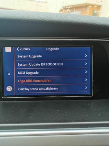

Ich hab bei meiner Box sowohl die ISPBOOT als auch die GEMINI Option...
Veränderungen konnte ich auch keine feststellen.
@Gytis.R hieß es nicht wer CUST Version mit A_V hat soll das GEMINI_PACK nehmen und du sagst jetzt bei dem update das ISPBOOT? täusch ich mich da gerade?
Ich habe deswegen auch zuerst mein erstes Update mit der Gemini Datei gewählt um alles f die letzte 1.5.X zu updated.
Aber for das 1.6.X Update habe ich die Ispboot genommen und es klappte ohne Probleme.
Genau beim letzten Update hatte ich deswegen auch das gemini pack genommen
Habe letztens zuerst die V1.5.X per GEMMINI upgedatet. Lief alles normal durch. Meine Einstellungen sind geblieben. Danach hatte ich gesehen das man ein Update auch per ISPBOOOT einspielen kann, dann hab ich die ISPBOOOT V1.5.X genommen. Lief auch ohne Probleme durch. Nur danach waren meine Einstellungen zurückgesetzt und musste wieder alles neu Einstellen.
Anscheinend lässt sich die Box mit beiden Datein Updaten

Ich hab auch CUST Version A_V.
Hab mit ispboot geupdatet und es war wie bei dir, dass die Einstellungen weg waren.
Aber der Rest funktioniert...
Mit der gemini hab ichs nicht probiert.
Wäre interessant wo der Unterschied von beiden ist bzw welche besser ist.

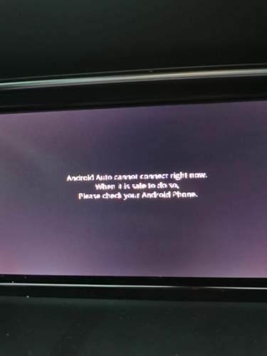

Hi Leute.
Ich habe das Problem, dass sich mein Huawei P30 nach aus und einschalten des Wagens nicht eigenständig verbindet.
Das Modul schmeißt mir ne Fehlermeldung ich solle meine Android Phone überprüfen.
Ich konnte eben mein Telefon bei einem serienmäßigen Wireless AA in einem Skoda testen.
Da funktionierte es problemlos.
Hat jemand eine Idee, wie ich das Problem lösen kann?
