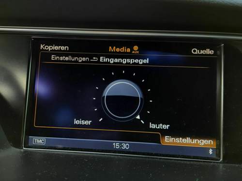

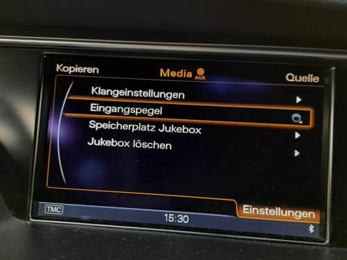

Im FIS sieht man doch alle Telefon relevanten Funktionen auch noch sonst, falls der CarPlay/Android Auto Screen nicht reicht. Diese kann man auch super mir den Lenkradtasten steuern.
@B12B schrieb am 12. März 2021 um 10:11:07 Uhr:
Nein, nur über das Grüne Menü
Sicher?!
1
2
Habe ich noch nie gesehen 😕 Die Einstellungen habe ich immer im Grünen Menü gemacht.

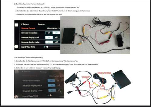

Würde gerne eine Rückfahrkamera nachrüsten und spiele mit dem Gedanken, eine Aftermarketkamera zu nehmen und diese an die Box anzuschließen.
Hat jemand bereits eine Rückfahrkamera nachgerüstet und kann mir sagen, was genau der Unterschied zwischen den beiden Anschlussmethoden ist (siehe Bild)?
@Barbadozz @Prototyp206 glaub ich, hat eine verbaut
Ja hab ich 🙂
Wobei variante 1 wohl nicht funktioniert. Zumindest bei mir nicht, da die box nicht erkennt, wann die PDC aktiv bzw. der rückwärtsgang eingelegt ist.
Am einfachsten wäre (wenn das cinch kabel der kamera ein stromkabel integriert hat), von der box 12V ACC nehmen. Dann geht der strom von vorne nach hinten und das video signal von hinten nach vorne.
Dann bräuchte man nurnoch zwecks umschalten am lila 12V IN kabel der box von der PDC LED taste zB. das signal. Solange da strom anliegt, schaltet er auf die kamera um. Und man braucht für die kamera nurnoch einen passenden massepunkt im kofferraum suchen. Oder man nimmt gleich + & - vom sicherungskasten hinten.
Hab diese verbaut:
https://www.amazon.de/.../ref=ppx_yo_dt_b_search_asin_title?...
@Prototyp206 danke für deine ausführliche Antwort. Hast du das Kabel durch die Heckklappe in die Seitenverkleidung und dann bis zum Handschuhfach gelegt oder gibt es eine andere Möglichkeit?
Ja. Den taster getauscht, dass kabel durch den kabelschlauch der heckklappe geführt und dann den himmel VORSICHTIG etwas nach unten gedrückt. Da ist dann eine öffnung im blech wo man dann seitlich runter zur sitzbank kommt und von da aus unter den plastik-einstiegsleisten innen bis nach vorne.
Oder man nimmt eine kamera mit funk. Wie stabil sowas funktioniert, weiß ich leider nicht ^^
Achja, die kamera soll wohl nur beim sportback passen. Dass coupe und cabrio haben wohl andere taster.
