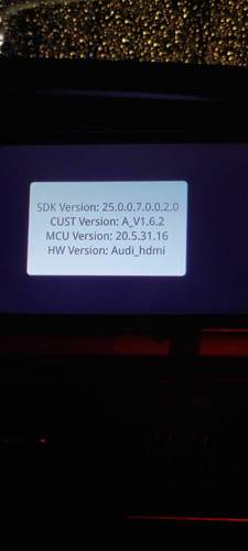

Hey zusammen,
Anbei paar Updates für euch:
Einmal die Besitzer der Box mit der ISPBOOT.bin:
https://mega.nz/.../3AJFyQCB?...
Version: 1.6.2
Und einmal für die welche die GEMINI_PACK.bin benötigen:
https://mega.nz/.../Tc4gBCwJ?...
Bei dieser hier, kann ich euch nicht die genaue Version sagen, aber beide Links habe ich heute direkt von Andream erhalten, sollte also das aktuelleste sein, was es gibt.
Viel Spaß beim updaten und noch ein schönes Wochenende!

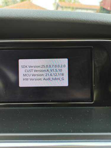

Woher weiß ich, welche Version ich benötige?
Meine CUST Version heißt A_V1. 5.10... Siehe Anhang.
Da nimmst du den ersten Link 🙂
