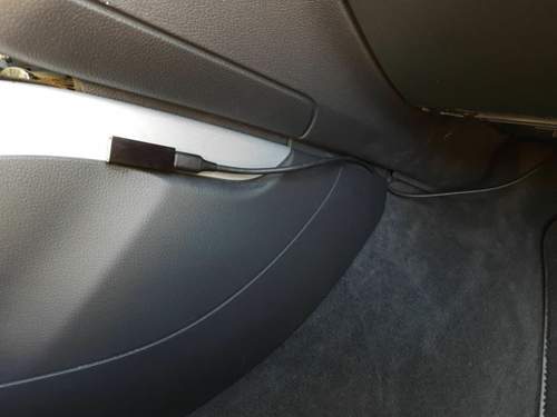

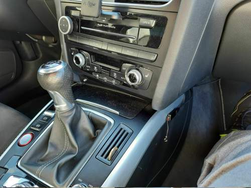

Wie habt ihr eigentlich den Zugang zur Box?
Da ja das verstauen der Kabel mit der Box der meiste aufwand ist, und man ja doch hin und wieder etwas einstecken muss, habe ich nur ein USB C Kabel von der Box auf die Beifahrerseite verlegt.
Da klebt dann ein USB C zu USB Adapter. Wenn ich je das Kabel brauch, steck ich es aus und fummel es raus und für Updates & Co braucht man nur einen Stick einstecken. Oder man steckt einfach noch ein USB C Kabel dran 😁
HDMI verwende ich nicht. Wüsste nicht, was ich da einstecken sollte. Aber dafür gäbe es ja auch verlängerungen. Wenn man Handy oder Firestick etc will.
Eigentlich wollte ich es ja in den Aschenbecher verlegen, aber sind schon Schalter und Kabel für die Dashcam und Standheizung.

Hat deine Box in der Tat einen USB-C Abschluß?
Bei mir kommt da nur ein normaler USB-Stecker raus. ist aber an sich egal.
Ich habe das Kabel auch da rausgeführt wo du es lose hängen hast. An dieser einer Kreuzung im Fußraum des Beifahrers wo die Verklsiedungsteile aneinanderstoßen. Da war ein kleines Loch wo man von innen gut durch kommt. Ich habe mir noch keine Gedanken gemacht wo ich damit genau hin gehe. Man kann es ja soweit wieder hinter die Verkleidung schieben, dass nur der Stecker raus schaut. Mal sehen...
@real_Base schrieb am 27. Oktober 2021 um 20:26:42 Uhr:
So hab ichs auch gemacht.
Bei mir kommt auch nur ein USB Weibchen raus.
Edit - hatte mir nur das erste Bild von dir @Prototyp206 angeschaut.
Du kommst ja doch aus Richtung Handschuhfach.
Ich habe es eher da raus geleitet, wo du in der Verkleidung das Kabel noch einmal in deinen Bilder eingehangen hast.
Aber wie gesagt - muss ich mir bei Gelegenheit nochmal anschauen.
Meine bessere Hälfte sitzt eh immer hinten bei Junior, so dass es derzeit keinen als Beifahrer stören könnte 😉
Nein, einen usb-c anschluss hat die box nicht, ich hab nur so ein kabel dran 😉
Ich hab das kabel da nur in die länge gelegt, da es sonst bis zur mittellüftung reicht und rumhängt wenn nicht benutzt.

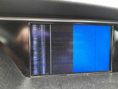

Aber derzeit ist sie außer betrieb. Ich habe nämlich einen kleinen fehler gefunden, und ein mcu update vom support erhalten. Tja und dann installiert, wodurch sich die box in einen bluescreen verwandelt hat. Jetzt aktuell macht sie garnichts mehr. So als ob keine installiert wäre. Mal sehn wie's weiter geht.
Wie sagt man in der IT? Never change a running system ..

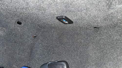

@Prototyp206
hab mein USB anschluss ins Handschuhfach verlegt.
Bild hab ich angehängt
USB Anschluss
