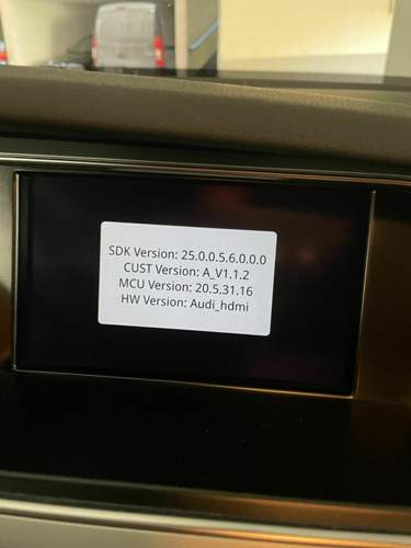

Nach einem Jahr habe ich es endlich geschafft meine Andream Box zu verbauen. Bei meiner Dashcam lag die Hardware auch knapp ein Jahr rum bevor ich sie einbauen konnte 😁
Die meiste Zeit beim Einbau braucht man für das Kabelmanagement und beim einschieben der Bedienteile so dass alle Kabel gut verstaut sind. Da habe ich knapp eine Stunde nur für die Kabel benötigt.
Habe dann schnell mein iPhone 12Pro gekoppelt und das Menü und danach CarPlay waren auch gleich da. Über CarPlay gleich das letzte Lied in iTunes gespielt und erster Schreck - kein Ton. Die Quelle im MMi war bereits auf AUX gestellt. Da kam mir schon Schweiß auf die Stirn und ich dachte ich muss alles wieder ausbauen.
Dann aber noch schnell Google Maps getestet da dies in CarPlay ja sehr präsent ist. Und da schreit mich die gute Frau direkt mit den Navigationsanweisung an und das Lied spielte sofort mit Ton. Warum es das nicht gleich tat - keine Ahnung.
Ansonsten fiel mir auf dass der Ton recht leise war in Bezug auf meine anderen Quellen im mmi. Da habe ich im Setup der Box die Lautstärke auf Maximal gesetzt. Da hat es dann gepasst.
Der Rest hat gepasst. Video hat sofort funktioniert und war perfekt skaliert.
Jetzt muss ich bei Gelegenheit testen, testen und testen (habe ja noch eine Familie 😉 ).
Aber von der Integration bin ich auf dem ersten Blick überzeugt, außer dass das MMI Rad im Menü der Box anders herum läuft als in den MMI Menüs.
Mal sehen was so kommt.
Als Nächstes werde ich die Box erstmal Updaten. Die ist noch ein wenig zurück was den Stand angeht - siehe Foto.
Wenn ihr noch Tipps bzgl Ersteinrichtung habt - gern her damit.

So - vorhin nochmal kurz 5min mit der Box gespielt. Der Ton der Musik ist soweit gut und genauso laut wie wenn ich bspw. vom Radio umschalte. Aber wenn Siri spricht brüllt sie mich direkt an. Kann man das getrennt steuern? Kam noch nicht dazu in die Tiefen der Einstellungen zu schauen.
Zu den Updates die hier rumschwiren - Einmal gibt es hier das Update auf 1.5.9 welche man als System-Update einspielt (Datei heißt Gemini_Pack.BIN) und dann gibt es eine ISPBOOT.BIN mit Version 3.5.0.9, welche man auch als System-Update einspielen soll.
Beider User schreiben, dass es so ziemlich der aktuellste Stand sein soll. Worin besteht der Unterschied der Dateien (und auch der Version). Sind die Updates für je verschiedene Bereiche der Box zuständig oder überschreiben die sich?
@real_Base schrieb am 23. Oktober 2021 um 20:59:54 Uhr:
Genau das hatte mich ja auch verwirrt, weswegen ich gestern gefragt habe, ob meins mit Stand 1.5.10 aktuell bzw veraltet ist.... Im Vergleich zu 3.XXX
Es gibt's verschiedene Boxen und daher auch verschiedene Versionen! Also passt auch auf was ihr Updatet...
Ich weiß nicht was passiert, wenn ihr die Version nimmt, die mit eurer nicht identisch ist.
Vergleicht die Fotos, dann sieht ihr schon den Unterschied der Versionen.

Wie casablanca schon sagte, es gibt (hier) hauptsächlich 2 versionen. Kommt drauf an, von wo man die box gekauft hat.
Die eine verwendet gemini_pack als update und hat als cust firmware A_V xxx *
und die andere hat ispboot als update und als cust firmware v2.xxx oder v3.xxx **
Wenn man eine box hat, die weder die eine noch die andere firmware hat, dann am besten den verkäufer zwecks update fragen.
* ich glaub das ist die von android-car-dvd.de
** ist die von TLPXAuto de.aliexpress.com/store/group/F%C3%BCr-Audi/5040087_515539757.html
Ok - danke euch für die Info. Ich habe meine Box auf der Andream EU Website gekauft und in den Einstellungen steht auch A_V XX - siehe Screenhsot.
Dann spiele ich die Version ein die @Casablanca89 bereitgestellt hat - "Gemini...".
Ich kann ja auch einmal den Support fragen, ob sie noch eine neurere Version haben. Hier wurde ja auch schon von der .10er Version geschrieben.
