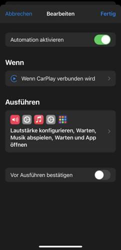

Hallo
Gibt es eine Möglichkeit dass meine Musik in Spotify automatisch wiedergegeben wird? Muss momentan jedes Mal meine Playlist neu anwählen wenn ich ins Auto einsteige.

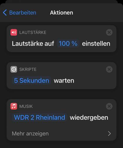

Du kannst über Shortcuts / Kurzbefehle dir eine Persönliche Automation anlegen mit dem Auslöser Carplay und dort angeben das die App X gestartet wird beim Verbinden im Auto. Für Apple Musik kannst du auch direkt einen Radiosender oder Titel wählen der gestreamt werden soll. Ob das für Spotify auch geht kann ich dir nicht sagen müsstest du mal testen.
