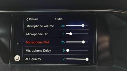

Diese funktionieren für mich super:
20201010
Teste ich nachher mal vielleicht funktioniert die ja auch bei iOS gut. Ich sag bescheid. Danke!
Vielleicht noch die erklärung:
There are four options for microphone sound quality:
'Microphone Volume' Used for microphone volume amplification;
'Microphone OP Gain' Used to rough adjustment for adjusting analog
amplification;
'Microphone PGA' Used to fine adjustment for adjusting analog amplification;
'Microphone AEC Delay' Used to adjust echo cancellation delay parameters;
'Microphone AEC Quality' Used to adjust the quality level of echo cancellation.
1. Adjust 'Microphone volume' to 12, 'Microphone PGA' to 24
2. Adjust 'Microphone OP' from 0 until the sound is loud enough, Keeping the OP value is as small as possible
3. Fine-tune the 'Microphone PGA' at this time. After adjusting, restart this deivice
4. Adjust 'AEC quality' to 2
5. Finally fine-tune the 'Microphone delay', starting from 0 alternately, until there is no echo
Note: If the sound is distorted, please adjust 'Microphone OP'

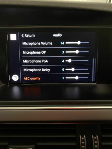

@Prototyp206 Die Beschreibung hatte ich auch bereits, leider hat es mir bisher nicht weitergeholfen.
Ich habe deine Einstellungen gerade ausprobiert und mit einem Freund telefoniert. Das Problem ist das gleiche was ich bisher auch mit meinen Einstellungen hatte. Der Gesprächspartner hört sich selber als Echo mich aber sehr gut.
Ich habe alles mögliche schon durch, habe auch öfter eine Einstellung gehabt wo das Echo nicht aufgetreten ist aber sobald man die Lautstärke vom MMI anhebt fängt das Echo wieder an mit der gleichen Einstellung wo das Echo vorher nicht gewesen ist.
Wenn du noch eine Idee hast gerne her damit.
Hier sind die Einstellungen die ich bisher genutzt hatte bzw. am besten funktioniert haben:
3fac3548-91ce-4184-a068-3f9e4bcb2c41
