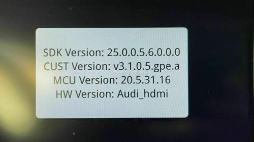

Hier gekauft... https://www.ebay.de/itm/313371709914
Version
@Bareboneworld was genau funktioniert nicht bei dir bzw wieso unzufrieden?
Könnte dem einem oder andern helfen bei der Kauf Entscheidung.
Eigentlich alles soweit gut. Wenn es dann mal gekoppelt ist funktioniert das Ding schon wie es soll. Mir allerdings zu umständlich. Brauchte das Teil nur wegen Internetradio in CarPlay. Nutze jetzt aber die BT Streaming Funktion des Handys dafür.
Kann man .bin eigentlich öffnen?
Möchte wissen, welche version es ist. Aufjedenfall für v2.x.x.x.gpe.a
https://mega.nz/.../3VRQwTCR?...
