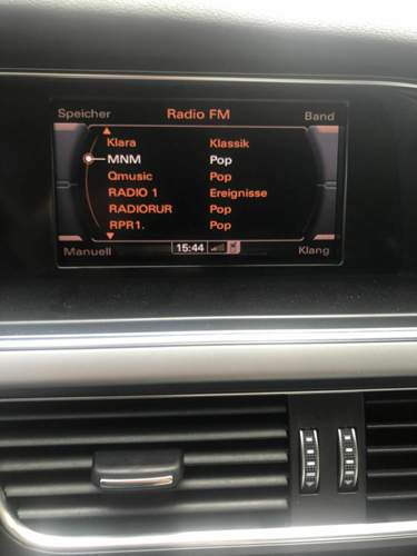

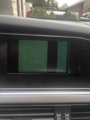

Direkt mal aufgesprungen um es auszuprobieren leider hat es nicht funktioniert.
Anbei zwei Photos einmal normale Ansicht einmal Apple CarPlay Ansicht
Bb7e6d1e-7f67-456e-9317-eff48c44fe3b
Ce35f6c2-0885-49c3-94b5-25480fce2d6c
Merkwürdig. Vielleicht hat dir Box einen Weg. Alles vollständig angeschlossen?
Jap alles vollständig angeschlossen wie gesagt einmal leider das kabel falsch herum angeschlossen das Kabel was sich splittet
Dann ist da vielleicht was kaputt.

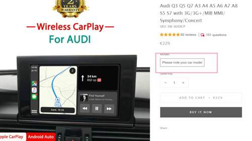

wollte mir bei www.android-car-dvd.de jetzt auch eine Box bestellen. Bei Model: Please note your car model kann ich aber leider nix auswählen?!
Screenshot
Keine Sorge, der Verkäufer wird dich nach der Bestellung via Mail anschreiben und dich fragen was für ein Modell du hast.
