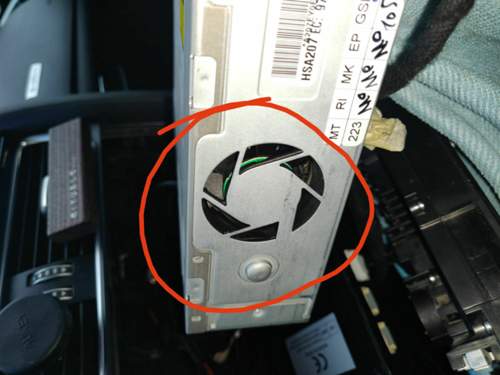

Ich wollte euch fragen ob das MMI Interface heiß läuft?
Sollt der Lüfter laufen?
Ist bei mir heute beim Einbau aufgefallen dass mein MMI Interface heiß ist (normal?)

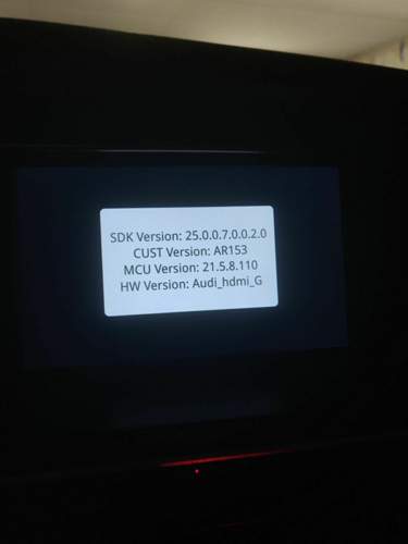

Hallo Zusammen,
ich habe meine Box wohl ein bisschen verbogen.
Ich hatte ursprünglich die CUST V2.0.2.4.gp.a drauf und wollte zwecks autoconnect und Bildschirmausrichtung ein Update durchführen.
Jede ISPBOOOT wurde aber mit einem sofortigen Reboot meiner Box quittiert ohne das ein Update stattgefunden hätte.
Ich versuchte einige Versionen und bin dann auf der bimmertech Seite gelandet. Leider hat dann das Update der dort verfügbaren 2.0.2.5.t0.gp.b geklappt und mein Gerät liefert jetzt leider ein komplett verzerrtes Bild, da wohl die Auflösung der BMW-Bildschirme ausgegeben wird.
Das Update auf neuere 2.1.x.x Versionen verweigert die Box immer noch durch Reboot.
Hat jemand vielleicht noch eine 2.0.x.x Version, damit ich die Auflösung wieder hin bekomme?
Vielen Dank im Voraus!!!!

@boomrider1 schrieb am 1. Juni 2021 um 09:09:30 Uhr:
Hallo Zusammen,
Guten Morgen,
ist wirklich keiner da, der eine alte Version zur Verfügung stellen kann?
@boomrider1 sorry, aber wieso installierst du auch eine BMW Version auf eine Audi programmierte Box?
Ich hab eine Version jedoch heißt CUST Version anders.
Rest ist ähnlich.
@a_venka schrieb am 4. Juni 2021 um 08:56:49 Uhr:
Rest ist ähnlich.
Kannst du mir die Version bitte posten? DANKE!!!!
Ich dachte das die Versionen herstellerunabhängig sind und die MCU die Hardwareanpassungen enthällt.
Jetzt weiss ich es auch besser 😁
@boomrider1
Diese Version wurde mir geschickt, aber ja ...
https://wetransfer.com/.../21f98f
Ohne Gewähr, da deine Box anders läuft oder was auch immer.
Das ist die Version.

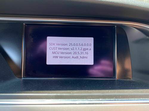

@Barbadozz schrieb am 2. Juni 2021 um 11:36:41 Uhr:
Hat jemand bereits eine aktuellere Version als diese hier und könnte die zur Verfügung stellen? Danke.
Version 2.1.1.5.gpe.a gibt es hier im thread irgendwo. Einfach suchen. Ist mir am handy zu umständlich und der pc will nicht mehr 🙄
