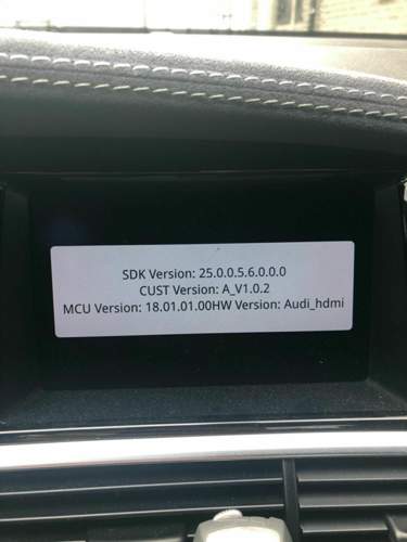

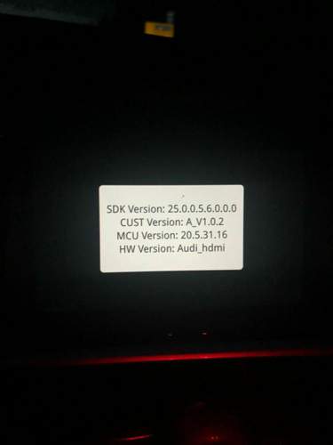

Wollte gleich die CUST Version hochziehen.
Gestern Abend nochmal in den Systeminformationen geguckt und plötzlich hab ich eine andere MCU Version!
Habe nix gemacht, seltsam.
