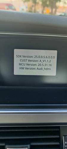

Ausgeliefert wurde die Box mit folgendem Softwarestand:

Falsch! Alle beide sind Cust Updates!

Softwareupdate (Cust) Update für deine Box
https://www.motor-talk.de/.../...-bei-mmi-3g-andream-t6827014.html?...
@B12B schrieb am 8. Mai 2021 um 08:57:33 Uhr:
@skipsta schrieb am 7. Mai 2021 um 18:33:31 Uhr:
Aha.. CUST also (Software Update) wär dann bei allen Geräten (Gemini) und MCU mit ISPBOOOT oder ?
Die MCU sieht anders aus, als die Cust...
Sind nicht beide Gimini.
Siehe Beitrag und Downloaddatein.
