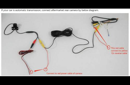

Da es nun auf der Hand liegt, auch die Rückfahrkamera nachzurüsten, habe ich die auch gleich bestellt.
@Prototyp206: Du hattest weiter vorn erwähnt, dass du für das 12V-Kamerasignal den Pdc-Taster (led) genutzt hast. Das würde ich auch gern so machen. Kannst du dazu noch ein paar Details preisgeben? Hast du das Signal vom Kabel abgenommen oder direkt den Taster geöffnet? Lt. Stromlaufplan sollte die Led von einem grau/weißen Kabel an einer 8fach Steckberbindung (Pin 3) hinter dem Taster versorgt werden.
@julago wofür wird genau das Signal des PDC- Tasters benötigt?
Habe meine Rückfahrkamera wie beschrieben angeschlossen und es funktioniert einwandfrei. Auch die Umschaltung auf die Kamera läuft zuverlässig und ohne Probleme.
Ich habe den Thread gelesen und das so verstanden, dass die Box nicht über den Canbus erkennt, dass Pdc aktiv ist bzw. der Rückwärtsgang eingelegt ist. Es gibt am Kabelbaum dafür ein 12V Eingang. Den wollte ich mit der Led vom Pdc Taster verbinden.
Schaltet deine Box automatisch auf die (nachgerüstete) Kamera um?
Ich habe meine Kamera wie auf dem Bild (siehe Anhang) verbunden und es funktioniert einwandfrei ohne an den PDC-Taster zu gehen.
Anscheinend gibt es da jedoch einen Unterschied zwischen Automatik und Manuelles- Getriebe. Mein Fahrzeug besitzt die Automatik.
Schau dir Mal die Bilder an, eventuell wird es dann verständlicher.
Ich habe auch Automatik. Dann kann ich mir in dem Fall sparen ein 12V Signal anzuzapfen. Werde ich mal testen, wenn die Kamera da ist.

Ich hab nen schalter. Ohne dass 12V signal tut sich bei mir nix. Weder wenn die PDC aktiv sind, noch wenn der Rückwärtsgang eingelegt ist.
Ja habe direkt dass kabel vom PDC schalter genommen.
Testen kannst es jetzt eig. schon. Im menü kamera auf aftermarket umstellen und box neu starten. Sollte halt dann nur ein schwarzes bild angezeigt werden.
