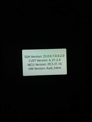

Wichtig wäre vielleicht, das man die aktuellste version von der box und carplay verwendet
Also das ist meine Version: Sollte ich ein Update machen?
Andream Version
@julago glaube hier hat keiner eine aktuellere... Hast du zufällig das update als Datei?
Nein, das ist so auf der Box gewesen. Wird aktuell bei android-car-dvd.com so ausgeliefert. Die SDK Version ist neu, aber die CUST Version ist vergleichsweise alt oder?
Beides neuer bei dir.
Werde später mal Android-car anschreiben, wegen der aktuellsten Version.
