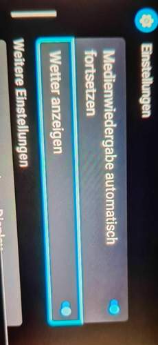

@Barbadozz hab vorhin in den Einstellungen noch das hier gesehen bei Android Auto, gibt's das auch bei Carplay?
Eventuell liegt es bei dir daran
@Casablanca89 diese Einstellung gibt es meiner Meinung nach nicht für CarPlay.
Zumindest habe ich nichts dazu gefunden.
Hat jemand Plan ob es die Einstellung irgendwo gibt?
@Barbadozz die Einstellung ist direkt im Menü von Android Auto zu finden. Also nicht in den Einstellungen vom Modul direkt.

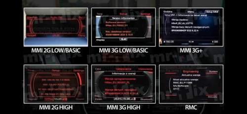

Sicher das du das MMI 3G Plus hast?
Vergleich mal und sag bescheid. Hab dir unten ein Bild eingefügt

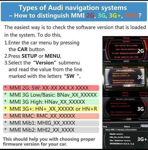

Moin zusammen,
@Casablanca89 Jop zu 101% ein MMI 3G Plus. CarPlay wurde für mich erst relevant bzw. Eine Option weil die freundlichen Audi Menschen die Server abgeschaltet und keine Lizenzen mehr für Google Maps bzw. Die Hintergrundkarten zahlen und nicht zuletzt weil dieses Jahr ja 3g abgeschältem wird sprich unsere sim Karte mit 2g fast hinfällig wird.
