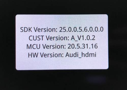

Könntest du mir bitte Mal deine Versionsnummer deines Moduls abfotografieren?
Würde gerne vergleichen welche Version du aufgespielt hast.
@Barbadozz - Büdde... Mir wurde irgendwann mal ein Update vom damaligen Verkäufer angeboten, allerdings hab ich dieses nie aufgespielt. Never touch a stable system :-)

@m0kum danke dir.
Mir ist des öfteren jetzt aufgefallen, dass meine MCU Version veraltet ist.
Zufällig eine Idee woher ich die bekomme?

@Barbadozz schrieb am 21. Dezember 2020 um 12:33:05 Uhr:
@m0kum danke dir.
Leider nein... Ich würde mal deinen Verkäufer kontaktieren. Es gibt unterschiedliche Boxen mit unterschiedlichen Versionen, welche nicht zwangsläufig untereinander kompatibel sind. Deshalb aufpassen beim Updaten der Boxen mit irgendwelchen Firmwares.
Leider war die Box bereits in meinem Fahrzeug verbaut und Andream möchte mir keine Auskunft ohne Bestellnummer oder sonstiges geben.
@Synonblog hab vorhin bei mir das update von @BA5HO durchgeführt und dir ein Foto gemacht.

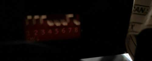

Habe das MMI 3G High & Original Pdc mit Kamera
Also ich hab auch noch mal alles probiert alles auf null gestellt und dann ging mein Joystick nicht konnte nichts auswählen habe dann wieder auf 00011100gestellt.
