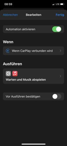

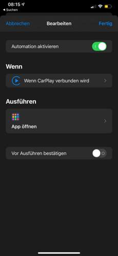

@Barbadozz schrieb am 19. Dezember 2020 um 22:31:44 Uhr:
@BA5HO Habe es nun erneut über die Kurzbefehle App getestet und deinen Tipp befolgt.
Es funktioniert leider immer noch nicht. Auf meinem iPhone 11 Pro bekomme ich dann diese Meldung angezeigt, wenn das Display gesperrt ist (siehe Bild).
Auf einem iPhone 6s auf dem ich den selben Kurzbefehl erstellt habe funktioniert es hingegen perfekt, auch wenn das Handy gesperrt ist.

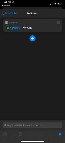

Zeig mal bitte ein Screenshot von der ganzen Automation
@BA5HO Danke.
Versuchs mal so aber anstatt Apple Musik nehm Spotify abspielen
A42b6387-6c9d-4339-bc6a-09292da8f477
34a1c3bd-41ef-4fea-87d1-3324b1a1a982
Habe ich soeben getestet.
Funktioniert ebenfalls nicht.
Egal welche App ich starten will, kommt immer die Aufforderung, die App manuell zu bestätigen.
Wenn ich die vorgefertigten Befehle starten will, wie zB. über die Karten-App eine Route berechnen, funktioniert es perfekt.
Verstehe nicht wieso es auf einem Iphone 6s funktioniert, aber nicht auf meinem 11er.
Apple Support konnte mir auch nicht helfen.

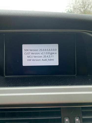

Hat den jemand die aktuellsten Daten für das Modul ( CUST und MCU ) ?
@Synonblog welche Datenstände hast du aktuell auf deinem Modul ?
Das hier ist meine version. Ich glaub den link dazu gabs hier im Beitrag ein paar Seiten weiter vorne.
Hab eben nochmal geschaut. Hattest du Spotify auch an und ein Lied „pausiert“, als du ins Auto bist?
Die Firmware ist wohl die selbe, jedoch die CUST und MCU Version ist unterschiedlich.
Kann man die denn auch Updaten ?
