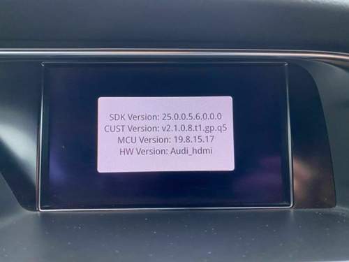

Hallo
Kann man Anhand meiner Daten (siehe Bild) erkennen, ob ich die A oder B Variante habe?
Gibt es eine neuere Version als die, die ich auf meinem Modul installiert habe?
Bin immer noch auf der Suche nach der Ursache, wieso Spotify nicht automatisch wieder die Musik startet. Es wird oben Rechts im Bildschirm das Symbol angezeigt, dass Musik abgespielt wurde, jedoch ist die Musik immer pausiert und ich muss manuell auf Play drücken.

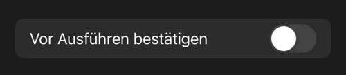

Versuchs doch mal mit dem Kurzbefehl App das wenn Carplay gestartet wird Spotify abgespielt werden soll.
Ansonsten versuch mal die normale Musik App von Apple zu löschen die könnte evtl. die ganze Sache blockieren weil es von Apple aus im iOS die Standart Musik App ist.
@BA5HO danke für deine Antwort.
Habe ich bereits alles schon getestet. Kann mir echt nicht erklären worin das Problem liegt.
Die Sache mit dem Kurzbefehl funktioniert leider nur, wenn das Handy entsperrt ist. Wenn das Handy gesperrt ist, wird der Spotify-Befehl nicht ausgeführt.
@Barbadozz schrieb am 19. Dezember 2020 um 20:13:56 Uhr:
Du müsstest dafür “Vor Ausführen bestätigen“ deaktivieren so wie im Bild.

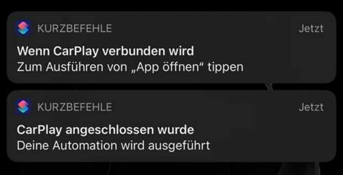

@BA5HO Habe es nun erneut über die Kurzbefehle App getestet und deinen Tipp befolgt.
Es funktioniert leider immer noch nicht. Auf meinem iPhone 11 Pro bekomme ich dann diese Meldung angezeigt, wenn das Display gesperrt ist (siehe Bild).
Auf einem iPhone 6s auf dem ich den selben Kurzbefehl erstellt habe funktioniert es hingegen perfekt, auch wenn das Handy gesperrt ist.
