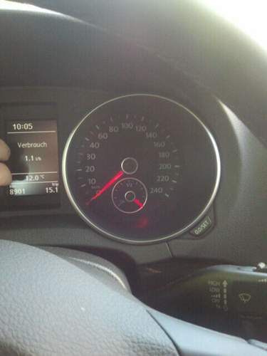

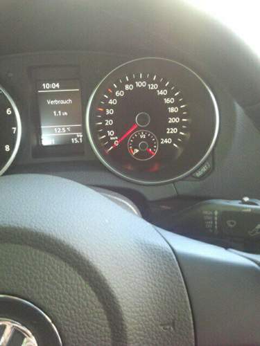

Ich hab mal zwei Bilder hochgeladen um es zu verdeutlichen. Das kann ich sowohl in der Schalterstellung "Auto" als auch "An" reproduzieren
Sensor nicht abgedeckt
Sensor abgedeckt

Ja, die KI-Beleuchtung geht, bis auf die Zeiger, komplett aus.
Also noch ein Fehler ähnlich dem von louk. Bei mir dunkelt nix ab wenn Lichtschalter auf AN ist, egal ob hell oder dunkel draußen. Wenns bei Dir nur im hellen bei Licht AN passiert vermute ich dass die "Kommunikation" zwischen Lichtsensor am Spiegel und dem im KI nicht stimmt. Normalerweise sollte bei Licht AN das KI nur leicht abdunkeln damit es nicht blendet. Sieht man ja wenn man im dunkeln bei Licht an auf den Sensor im KI leuchtet dass es heller wird.
