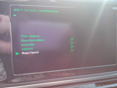

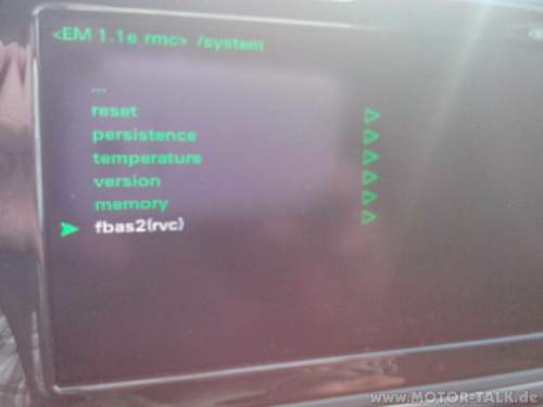

codierung sollte ja kein problem sein.
http://www.youtube.com/watch?v=e0rCgd10X2Y
Und siehe Bilder.
VCDS Protokoll kommt noch. Bin mit Smartphone online.
Img-20130307-165459
Img-20130307-165425
Img-20130307-171218
Ok, hier die Datei.
Habe es mit Excel aufbereitet und die Unterschiede markiert.
Die Codierung hat sich nicht geändert !

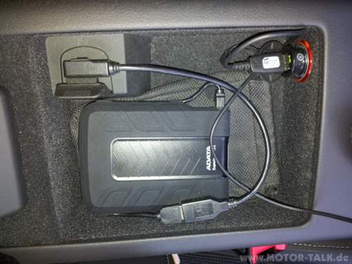

Wäre nett, wenn jemand mal ein Foto von seinem Ablagefach mit AMI Schnittstelle machen könnte.
Danke!!
Danke!!
bitte sehr!
20130308-072736

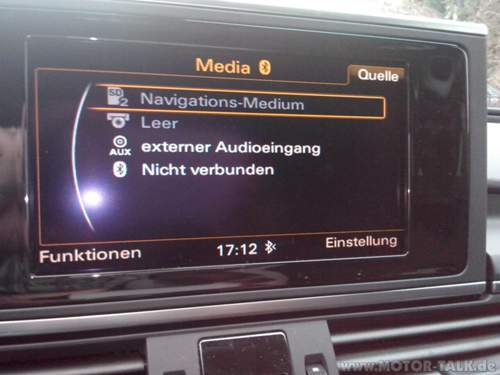

hast du mal im grünnen menü geschaut ob man dort änderungen sehen kann?
Ja.. keine Änderung.
AMI stand vorher schon drin. Connected : 0
Mache nachher mal ein Foto
So sieht es unverändert aus.
Img-20130308-153018
Img-20130308-153023
Img-20130308-153109

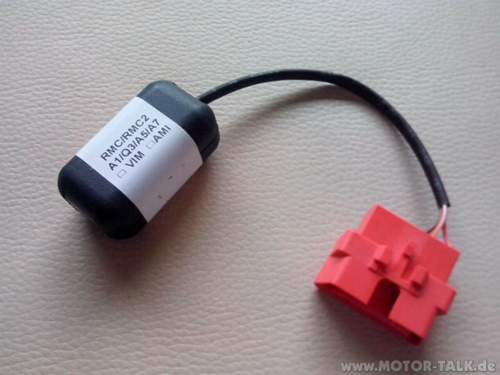

Ok, habe mir zur Vollintegration ins MMI Bedienkonzept und zur Videowiedergabe ein IPod Nano 5G gekauft.
Habe zusätzlich noch ein AV-Kabel, damit könnte ich einen DVB-T Tuner betreiben.
AMI-Kabel 176 Euro
AV-Cinch-Adapterkabel 39 Euro
IPhone/IPod-Adapterkabel-Plus 38 Euro
VIM und AMI Freischaltungsdongle 65 Euro
Gebrauchter IPod Nano 5G 16GB zur Video/Mp3 Wiedergabe 62 Euro
Schnittstellenabdeckung für Ablagefach 6 Euro
Macht für alles zusammen: 386 Euro.

AMI RMC activator dongle DARMC zu 80,49 Euro

Mit dem Dongle am ODB-Stecker braucht es ja kein VCDS oder Hidden Menu für die Aktivierung?
Den von Dir beschriebenen Freischaltdongle für AMI und VIM (TV Free) zu 65 Euro habe ich bei VNSmedia nicht gefunden. Was hat der für einen Order Code?
Das braucht man nur für DVD-Spieler oder so denke ich?

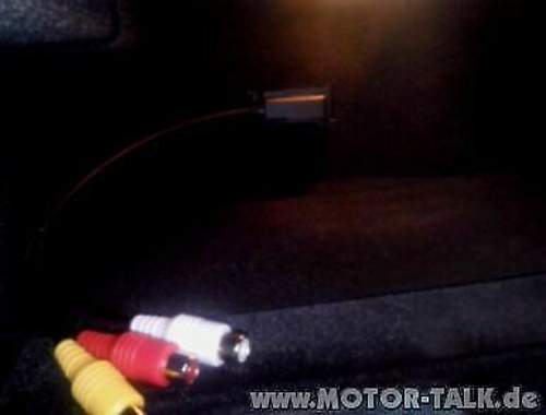

Du kannst das Klimabedienteil mit den Fingern rausziehen (unter das Bedienteil packen und gleichmäßig ziehen)
Dann sieht du eine Schraube am MMI - brauchst eine 8er Nuß. Dann kannste das MMI rausziehen (das Gerät mit dem CD-Schlitz)
Bau das Handschuhfach aus. Sind 5 Schrauben - 8er Nuß
Leg das Kabel dann zum Handschuhfach. Hinten ist ein Ausschnitt, da passt das Kabel fast perfekt rein.
(Siehe Bild anbei).
Das Dongle gibt es nicht im Shop !! Ich hab die Leute von VNS Media angerufen/angeschrieben.
Sie schicken Dir dann eine Mail zurück mit dem Betrag für PayPal.
Das Dongle im Shop schaltet nur das AMI frei.. Video während der Fahrt geht dann immer noch nicht.
Aber das 65 Euro Dongle schaltet AMI UND Video frei!!
Brauchst dann auch kein Hidden Menü. Mit meinen Beschreibungen oben, dauert der gesamte Einbau keine 30 min.
Auf Mittelkonsole ausbauen hatte ich keine Lust. Die muss nämlich sonst zwingend raus.

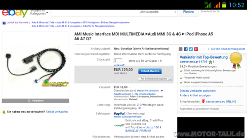

Da werde ich doch glatt das Ami nachrüsten, denke bei meinem Mj.2013 kann ich den bei Ebay gefundenen Stecker nehmen und einfach am MMI3G Touch anstecken!?!
http://www.ebay.de/itm/170855209296?...
Ja das Kabel geht. Spart man mal eben 70 Euro gegenüber der Original Teiletheke bei Audi.
Aber das beiliegende IPodkabel ist ohne Video Funktion. Nur für Musik.
Noch billiger gehts wenn man das Kabel selber baut.
Kostet rund 30 Euro und steht hier:
http://mycarfreak.blogspot.ch/.../...3g-3gp-ami-anschlussbelegung.html
Screenshot-2013-03-12-10-52-58
oje, selber bauen ist nicht, mit Holz kann ich bissel was aber mit löten bin ich auf Kriegsfuß!! 😉
Zum Videoschauen über den iPod brauche ich das Kabel:
IPhone/IPod-Adapterkabel-Plus 4F0 051 510R gelle???
