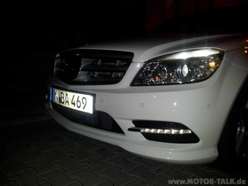

SO, es ist getan!! hab es geschafft und Superhappy alle funktioniert perfekt und schaut echt geil aus!
Es ist ein Riesenaufwand der sich aber nach getaner Arbeit bezahlt macht.
1.Als erstes die Gitter vorne mit 3 Schrauben demontieren, alle zur Seite legen und gut aufheben!
2. Dann die 4 Schrauben der Nebelscheinwerfer und den Stecken lösen. Nehmt dazu unbedingt eine Bühne sonst quält man sich.
3. Schraube lösen die den sibernen Halter hält, für die Unterbodenverkleidung (eingekreist auf dem Bild)
4. Ich habe ein biegsames Brotmesser genommen und hab den Träger rausgeschnitten, alle Halter rauschneiden wie auf dem Bild so muß es ausschauen. Die kleine Nase lassen unten leicht links (eingekreist auf dem Bild) der kleine schwarze Halter oben entfällt komplett.
5. Lampe vorher montieren am Träger mit 3 Schrauben.
6. Nehmt von der alten NSW Halterung die federn das sie kleiner sind und es sein müssen! Steckt diese 4 an den neuen Träger in die dafür vorhergesehen Plätze.
7. Beifahrerseite den breiten Stecker ganz links ausclipsen sonst passt die Lampe nicht rein!
8. Rechts und Links unten und oben ist ein schwarzer Halte der muss bleiben! (eingekreist auf dem Bild)
9.Stoßstange unten die 2 clips lösen die den Schwarzen Halter Festklammern.
10. An dem schwarzen Halter im Ausschnitt unten ebenso lösen
11. Auf der Beifahrerseite ist genug Platz, Auf der Fahrerseite die Innenverkleidung lösen und wegdrücken, dann 2 10er schrauben entfernen die den Stoßfänger halten und ihn leicht nach unten und nach vorne ziehen so hat man genug Platz die neue Leuchte einzusetzen da der Wischwasserbehälter im weg ist.
12. Lampenträger von unten mit Lampe in den Auschnitt stecken und schauen ob alles passt. Ganz wichtig auf beiden Seiten unten den schwarzen Halter ausklipsen und nach hinten drücken dann den den Lampenträger dazwischensetzen nicht abschneiden!
13. Kleine Korrekturen jetzt ausbessern der Träger muß genau sitzen ! Dann die Blende von vorne über die Zierblende schieben und vorsichtig an seinen Platz führen dabei auf der anderen Seite leicht reindrücken sonst ist kein Platz um die Blende reinzuschieben.
14. Die blende wird mit 2 wie wiederhacken oben und an den schwarzen Haltern eingerastet dadurch hält der Träger. Die schrauben von der Blende nehmen also 3 Stück und die Blende reinsdrücken und festmachen, zum freundlich gehen und noch 2 schrauben kaufen da uns auf jeder Seite eine Fehlt.
15. Strom anschließen das wars.
4 Stunden hab ich gebraucht als KFZ-ler wohlgemerkt. Hab aber alle erst studieren müssen wollte keinen Fehler machen..
Anbei Bilder hoffe ich kann Licht ins dunkle bringen und andere dazu animieren!
Viel Spaß!

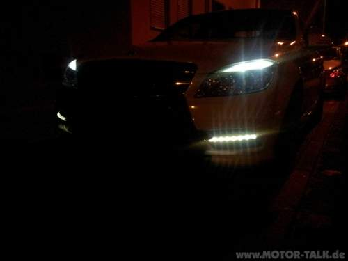

Sooo es ist vollbracht, saumäßig viel arbeit aber es lohnt sich!
Hier ein Paar bilder für euch.
PS: Ich verkaufe die alten Nebelscheinwerfer mit Lüftungsgitter!

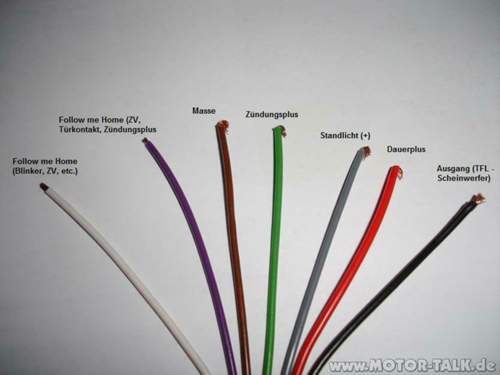

Bei mir leuchten die Dinger bisher nur wenn ich den Motor anmache.
Sie dimmen bei Abblendlicht nicht ab
Sie gehen nicht an wenn ich auto aufschließe (Blinkerimpuls)
Irgendwie funktioniert das bei mir noch nicht so richtig.
Muss mich da nochmal drüber machen
Und die Kabel sind 100% richtig angeschlossen, prüf ob die Stromdiebe richtig Kontakt haben
Schaut super aus!
Dimmer-mit-follow-me-home-kabelbelegung
Werd ich morgen abend nochmal alles prüfen - bei Dämmerung. Da kann ich dann gleich die Follow me Home - Zeit einstellen und den Lichtsensor abstimmen.
hab die Stromdiebe mit der Kombizange zusammengedrückt. Denke schon dass sie Kontakt haben!
Dimmen die LED's bei dir ab wenn du das Abblendlicht einschaltest?
Freut mich dass es dir auch gefällt!
Ja die dimmen ab auf 40 Prozent, überprüfe es nochmal Stromdiebe sind selten zuverlässig das erste mal

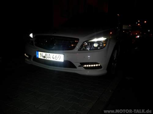

Hier paar Bilder mit eingeschaltetem Standlicht und wenn das auto abgeschlossen wird

Hast du die Follow me home zeit verändert oder die einstellung gelassen wie es war?
Jap werde morgen nochmal alles überprüfen und meine kabelbelegung mal hier reinschreiben. Nicht dass ich da irgendwo einen Fehler reingedreht habe!
