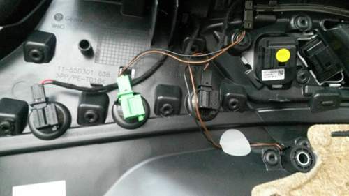

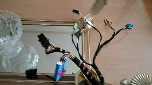

Ich habe eine frage uber anschluss stecker Ambiante beleuchtung.
Das kabelbaum habe twei anschluss stecker grün und schwarz.
Abe das Tür verkleidung habe 3 anschluss stecker fur das led streifen , Griff und Öffner??
Wie sollte diese angeschlossen werden ??
20140925-185136
20140925-185433
