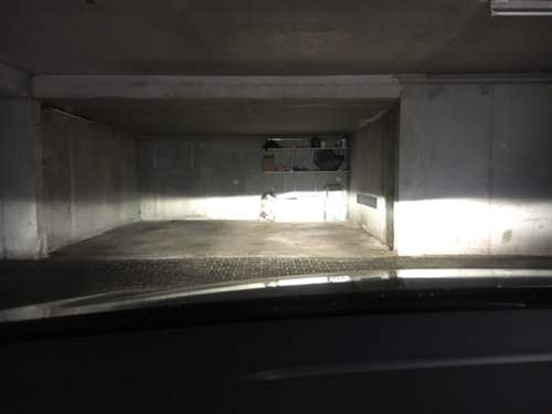

Bei meinem Golf 7 wurden die Xenon-Scheinwerfer aufgrund der milchigen Linsen auf beiden Seiten getauscht. Nach dem Einbau der "neuen" Scheinwerfer habe ich nun jedoch im Lichtkegel ein schwarzes Dreieck auf der Fahrbahn. Dies ist sehr deutlich zu sehen und gehört meiner Meinung nach nicht da hin (war vorher auch nicht da).
Heute war ich nochmal beim Freundlichen und dort wurde daraufhin die Scheinwerfereinstellung erneut vorgenommen, das Dreick ging aber nicht weg. Kann sich einer Vorstellen wie sowas bei einem neuen Scheinwerfer sein kann?
Beim Bild im Anhang stehe ich einmal mit dem Wagen vor dem Garagentor, wo das dunkele Dreieck deutlich zu sehen ist.
Das zweite Bild ist wärend der Fahrt entstanden.

So sehen auch bei mir die Lichtkegel jetzt aus. Vor dem Wechsel der Scheinwerfer war das anders. Nach dem Wechsel ist es deutlich fleckiger und die dunklen Dreiecke sieht man nachts auch vor dem Fahrzeug recht deutlich.
Ich hatte die letzten ~15 Jahre 6 Fahrzeuge mit Bi-Xenon Linsen-Projektionssystem. So fleckig und unharmonisch war das bei keinem. Diese abgeschatteten Dreiecke, sowie die bogenförmigen Halbkreise sind deutlich auf der Fahrbahn zu sehen.
Das war so auch nicht bei einem Golf 7 mit DLA, den ich im Dezember eine Woche fuhr, weil mein Fzg. in der Werkstatt war.
So richtig "schlimm" schaut es aus wenn der DLA die Scheinwerfer schwenkt, oder man eine kurvige Strecke befährt. Es schaut so aus, als wäre der Brenner nicht richtig im optischen System ausgerichtet, und somit der Brennpunkt nicht 100% im Fokus des Reflektor.

Da wurden definitiv keine Scheinwerfer für den Linksverkehr verbaut. Man sieht ja an der Hell-Dunkel-Grenze ganz klar, dass das Lichtbild für Rechtsverkehr passt. Können wir also abhaken.
Vielleicht sind ja auch nicht die Scheinwerfer mangelhaft, sondern eher die Leuchtmittel? Mich irritiert, dass du diese Dreiecke auf beiden Seiten hast. Einen fehlerhaften Scheinwerfer zu erwischen ist durchaus möglich, aber gleich zwei?
Ich habe so ein eigenartiges Lichtbild jedenfalls noch nie bei einem Golf 7 gesehen. Problem ist, dass deine Scheinwerfer im Bereich dieses Dreiecks halt deutlich zu wenig Licht auf die Straße bringen. Das zeigt ja auch das Vergleichsbild. Das ist dann in meinen Augen nicht bloß ein Schönheitsfehler, sondern ein eher schwerwiegender Mangel. Es dürfte nicht kompliziert sein ein Vergleichsfahrzeug aufzutreiben. Bei der Werkstatt würde ich auf Nachbesserung bestehen. Da die sich nicht kooperativ zeigt, schriftlich mit Fristsetzung. Im Zweifelsfall auch mal an VW direkt wenden und den kompletten Vorfall schildern.

bei mir wurden ebenfalls beide Scheinwerfer getauscht. Und ich habe auch diese schwarzen Dreiecke im Scheinwerferbild, was mich wirklich beim fahren stört, da man immer speziell auf der linken Seite diesen dunklen Schatten hat!!
Die Schatten hatte ich definitiv vor dem Scheinwerferwechsel nicht!

Bei meinen GTI MJ2017 vom August 2016 ohne DLA sind auch diese schwarzen Dreiecke zu sehen. Jedoch interessiert mich das überhaupt nicht, da ich mich ener auf den Verkehr konzentriere. Sie funktionieren einwandfrei und auch die Linse ist weder beschlagen noch milchig.
Ich denke eher das es durch das Scheinwerferglas/Plastik zu dieser ungewöhnlichen Lichtbrechung kommt.
Die beeinträchtigt aber nicht die Funktion der Scheinwerfer selber.
Möglicherweise ist das einfach der Bauweise geschuldet.
