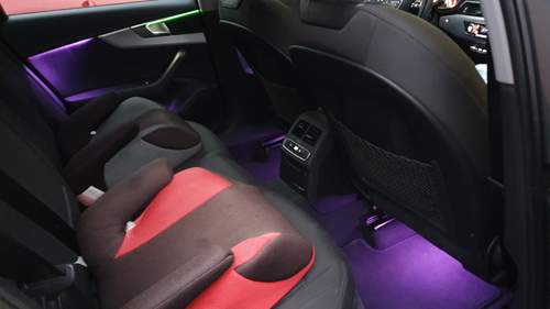

So kurzes Update von meinem.
Schalttafeleinsatz erfolgreich getauscht, ab sofort mit noch mehr Beleuchtung X D
Passt perfekt, Optik und Qualität sehr gut.
Farben passen auch perfekt.

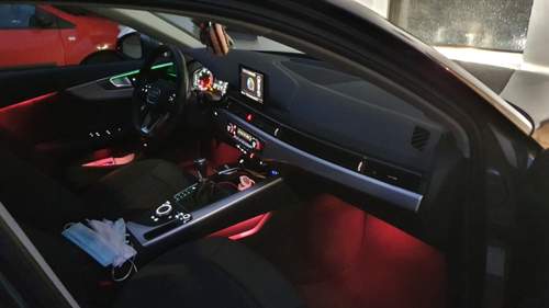

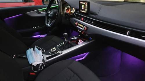

Das ist Geschmack Sache
wen ich das nicht hätte, wurde ich auch haben wollen
sieht schön aus
bei mir fehlt die Armaturbrettbeleuchtung und für die Schaltung
@Robsen01 sieht schön aus
aber ich traue mir das nicht zu habe zwei linke Hände für so was
