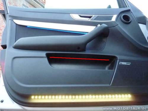

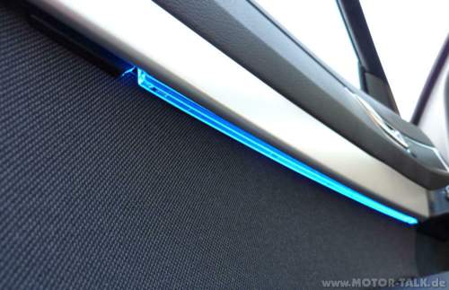

@DVE
was für lichtleisten hast du denn hinter den alu leisten verbaut? (die blauen)
und was für ne krasse 😁 lichtleiste haste denn unten an der tür? mit welchem licht wird die gesteuert?
Das sind die originalen Leisten, nur halt mit einer blauen LED und kleinerem Vorwiderstand.
Die LED Leiste unten ist an der Türausstiegsbeleuchtung angeschlossen. Leuchtet wenn die Tür offen ist.
http://www.motor-talk.de/.../led-wahn-t2407755.html?...
Gruß DVE
sag mal DVE kann ich eigentlich einfach an lichtquellen, wie z.B. die ausstiegsbeleuchtung oder die ambientebeleuchtung, weitere lichtquellen anschliessen oder meldet sich dann der BC?!
iss ja echt ne schicke ausleuchtung des umfeldes, da erkennste ja sogar wenn ne ameise auf den weg geschissen hat 😁
Unendlich kann man da natürlich nicht anschließen. Aber es geht schon was. Das ist ja auch der große Vorteil der LED, dass sie deutlich weniger Strom ziehen und trotzdem heller sind. Bei den Glühlampen wird das meiste als Wärme verbraten.
Ich hatte mal in dem roten Rückstrahler eine 10W Glühbirne und in der weissen Leuchte nach unten auch 10W Glühobst. Das war too much.
Aktuell sind es bei mir die 10W im roten Rückstrahler und eben die LED Leiste. Und das geht ohne Probleme.
