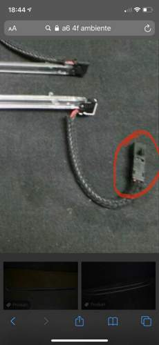

ich muss ja zu meiner Schande gestehen 🙄 das ich nach fast 4 Jahren festgestellt habe, dass unter den Armlehnen auch noch eine LED- Beleuchtungs ist. (mein Junior hat mich erst drauf gebracht)
Nun meine Frage dazu: die LED`s sind mit Sicherheit verstellbar in der Helligkeit- Frage wo ??- bzw. mit welcher Komponente zusammen.
Habe gestern alles mögliche versucht, aber nichts tat sich oder war noch zu hell, dass man es nicht merkte.
Gruß Wolfgang
hier ein Bild , und es sind drei Stk pro Tür.
Rainer

Bei meinen dicken ist der Widerstand im Stecker (Bild) verbaut. Dafür muss die Türpappe runter und der Stecker Vorsichtig auseinander genommen werden. Dann sieht man den Widerstand.
.jpg
Du meinst im Zuleitungsstecker? Wer kommt denn auf so eine Idee. Da hab ich natürlich nicht reingeschaut. 🙂
Genau, typisch Audi 🙂
