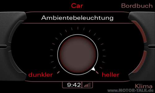

Mit dem Ambienteregler im MMI (siehe Bild) regelst Du nur die Helligkeit der Lichtleisten in den Türen und die Fußraumleuchten. Die Armaturenbeleuchtung (Tacho und alle Schalterbeleuchtungen) und die roten Ambiente-LED in der Deckenleuchte, werden über die Wipptaste beim km-Nuller geregelt.
Bzgl. der Lichtleisten hängt es davon ab, wo man sie anschließt. Den Vorwiderstand solltest Du gleich reduzieren.

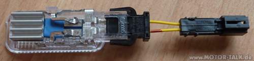

Auf die vorhandene Platine draufgebastelt. War 'ne eckelhafte Fummelei :mad:
Einfacher ist es da, so einen Adapter (siehe Bild) zu basteln und fertige Glassockel LED zu nehmen. Die gibt es auch in unterschiedlichen Farben.
