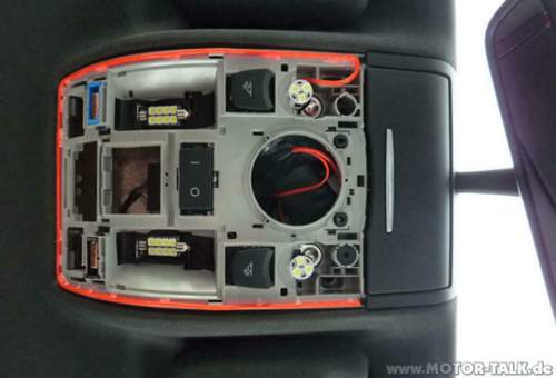

Wie hast du denn die Befestigung an der Dachleuchte realisiert ?
Mit Heißkleber gepunktet.
Ohne-blende
Blende gefräst oder darüber ?
Einige Nasen/Stege habe ich "eingeebnet" ansonsten Blende drüber - nichts gefräst.

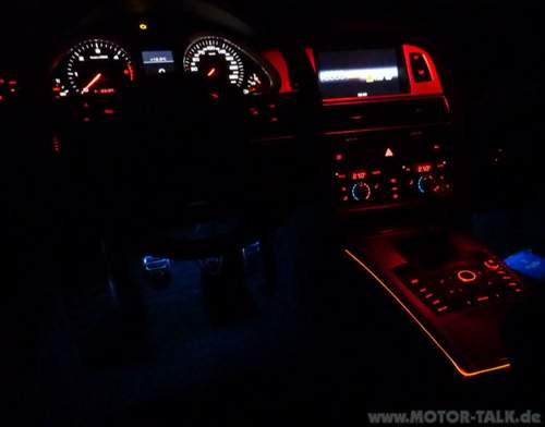

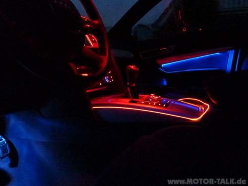

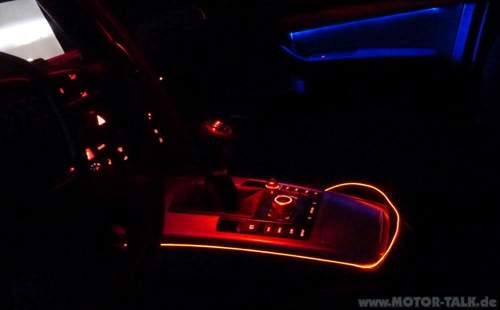

Werde es dann so wie auf der roten Linie einbauen. Evtl noch weiter nach hinten.
Mal als Versuchsträger 😎
Bild 2 und 3 sind etwas zu hell geraten, Bild 1 trifft es am ehesten

Hi DVE,
die Farbe passt nicht! Die Lichtschnur ist imho zu orange. Ich würde eine komplett andere Farbe (z.B. weiß) nehmen.
MfG Tinchen
P.S. Die Schnüre sind ja dolle billig. Komme gerade in Versuchung!
Na das sieht doch nicht schlecht aus.
Ich denke in Wirklichkeit ist das rot. Die Cam wird die Farbe verfälschen.
Hast du schon eine Idee zur Befestigung?
Das Lichtkabel leuchtet leider auch in echt mehr orange als rot. Weiss wäre schon eine Alternative - mal sehen.
Das Kabel selbst habe ich in die Fuge unterhalb der Mittelkonsole gedrückt. Dort paßt es sehr gut rein, hält sich aber nicht von selbst fest.
Gruß DVE
