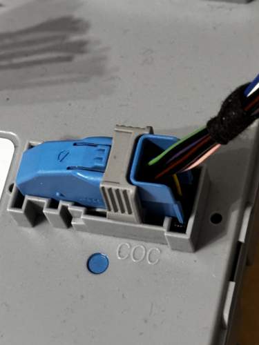

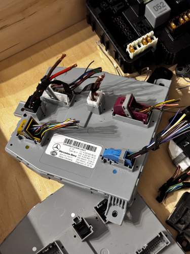

Mir würde die in der Mittelkonsole völlig ausreichen…. Ich brauche nicht das ganze Auto innen beleuchtet… habe eine Mittelkonsole mit kompletter Ambientebeleuchtung angeboten bekommen…. Jetzt die Fragen.. ist der Stecker bereits vorhanden oder können die auch anderweitig mit Spannung versorgt werden???
Vielleicht kann mir ja hier jemand weiterhelfen…
Danke
Ohne das nun speziell zu wissen, würde ich mal tippen, dass du das auch anderweitig mit Strom versorgen kannst, musst nur drauf achten, dass es mit der Zündung gesteuert wird oder über die Lichtautomatik.
@boogie_de schrieb am 12. Mai 2024 um 18:37:58 Uhr:
Danke dir…. War ich auch von ausgegangen…. Braun - wahrscheinlich Masse…. Gelb, Blau je nach Farbe einzeln und gelb/blau zusammen wahrscheinlich die dritte Farbe…. Spannungsmäßig müsste man sich ran testen…. Hab ein Labormessgerät…. Kann also bei 1V anfangen…. Ampere gleichfalls… Dann eventuell an USB oder Zig….
Würde das eher an die Cockpitbeleuchtung dazuklemmen, dann hast keine Scherereien.
@FrankPassat3c Wie es der Zufall will habe ich die Lichtleiter für die Mittelkonsole und die passenden LEDs für den VorMoPf (4 Stück für die MKL). Stecker und Buchsen sind auch dran. Damit dem Zeug auf dem Transportweg nix passiert kann ich das alles in eine Miko stecken und verschicken. Die Mittelkonsole kannst Du dann behalten oder schreddern… Ich möchte für alles 30 Euro plus Versand. Wie Du es anschließt suche ich noch raus, von einfach mal Strom auf die Leitungen legen solltest Du absehen, das braune Kabel ist Minus, das gelbe vermutlich getaktetes Plus und blau die Steuerleitung LIN. Die verkraftet nicht mehr als 5 Volt und geht in Licht auf wenn 12 dran kommen.

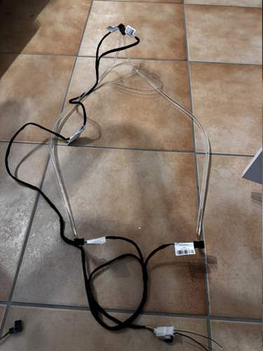

Alles dabei musst nur die Türstecker zerlegen und und die beiliegenden Pins einstecken passt alles wie Original.
Für OBD schreib den höndler am besten vorher an und lass dir nen WeChat Account ( chinesisches WhatsApp) freischalten, weil die Codierung läuft dann über WeChat. Bekommst nen QR Code den du scannst und dann durchklickst alles auf Chinesisch bekommst aber ne bebilderte Anleitung wo gezeigt wird wo du klicken sollst. Ich hatte sicherheitshalber nen zweites Handy mit Übersetzer dabei damit ich wenigstens lesen kann was ich da klicke ist aber nicht notwendig. Insgesamt alles problemlos wenn auch aufregend.

Ich hatte nur Standard wie vom Werk genommen. Alle Stecker fürs Zubehör sind aber bereits am Grundset vorhanden damit dann das Zubehör( lüftungsdüsen, hochtöner) einfach anstecken kannst.

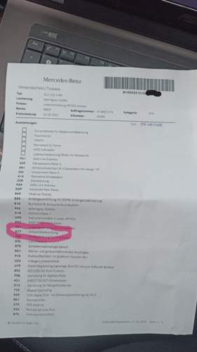

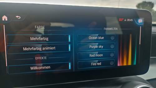

Hallo zusammen, muss das Thema jetzt noch mal aufgreifen. Ich habe einen S 205 Bj 2020 mit Ambientebeleuchtung (Code 877). Ich würde es gerne updaten auf die Ambientebeleuchtung Premium (Code 891). Gestern habe ich, bedingt durch meinen Nebenjob, einen GLC (X253 Bj. 2022) auf meinen Autotransporter verladen. Beim "Spielen" im Menü habe ich auch die Ambientebeleuchtung aufgerufen. Dabei ist mir aufgefallen, dass das Fahrzeug mit Code 877 das Menü mit den Farbwelten schon enthält. Jetzt meine Frage an die Spezialisten: Würde es gehen, die Codierung der HU55 mit DTS Monaco anzupassen und die Codierung des ALC213 auszulesen, abspeichern und in meinem Auto eizuspielen, damit die Farbwelten dort funktionieren? Laut Schaltplan sind die Anschlüsse vom ALC213 der beiden Fahrzeuge identisch.

Wenn Du die dortige Codierung abspeichern kannst ist das eine deutliche Hilfe. Probiere es einfach aus ob das Codieren bei Dir schon reicht. Das Comand sollte allerdings auch entsprechend up to Date sein,
Bisher brauchte ich für Premium ein Update des ALC und des Comand, ansonsten klappte es nicht. Das 20er ALC und Comand sollten aber schon die richtige Firmware drauf haben.
Ich meine auch dass im EIS Code 891 eingestellt werden muss.
PS: Wenn Du Monaco hast dann kann ich Dir die nötigen Schritte samt Dateien für das ALC zukommen lassen.
@ fotom, die Codierung vom ALC vom X253 hab ich abgespeichert, das Comand zeigt das neue Menü mit den Farbwelten schon an (hab ich schon auf aktiv gesetzt beim Codieren vom DAB+ Radio). Werde es mal probieren und berichten.
