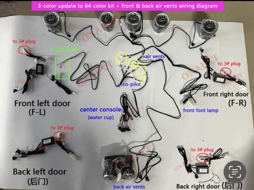

Nun habe ich zu meiner 64er Ambientebeleuchtung die Lüftungsdüsen nach gerüstet. Kann mir Jemand schreiben, wie ich die einzelnen Stecker so zusammen stecke, das alles leuchtet. Die Stecker für die mittlere Reihe habe ich über und weiß nicht, wo ich ihn abklemmen soll. Sobald ich eine Steckverbindung löse, geht immer die Beleuchtung der Mittelkonsole aus.
Also.bri mir war es so das es erst geleuchtet hat als ich alle 4 Module in den Türen Verbaut hatte... und als ich durch die Fahrer Tür ging hatte ich dann ein Kabel angeschlossen das glaube ich 5 Anschlüsse hatte wovon ich dann die Lüftungs mitte, lins, recht und die hinteren Lüfterungen & Konsole angeschlossen habe.
Hab’s nun mittlerweile auch geschafft die Ambiente mit Luftdüsen nach zu rüsten. Hat mich glaub 6 Stunden gekostet und es sieht eigentlich viel schwerer aus als es eigentlich ist. Ergebnis ist Top!

Hi, wie wird die Beleuchtung in welcher Reihenfolge angeklemmt ?
Entweder habe ich einen Stecker über oder die Lüftungsdüsen leuchten nicht.
Ich hatte mich mit dem Verkäufer in Verbindung gesetzt und er schrieb mir, das ich alle nötigen Kabel
dabei habe. Irgendwie bekomme ich es nicht alles zum leuchten. Kann mir da wer weiterhelfen ?

Wenn du alles richtig gemacht hast solltest du im Innenraum nen Kabel mit 4 oder 5 Steckern haben, wo co-pilot, air vents usw drauf steht. In der Box mit den Lüftungsdüsen ist ein Kabel dabei, an dem man 5 Düsen anschließen kann. Die 3 in der Mitte und die 2 Außen. Diesen verbindest du mit deinen 5 Düsen und mit der anderen Seite am air vents Anschluss. Ich lade noch n Bild hoch, wo man sieht wie es angeschlossen wird. Ich hoffe ich konnte helfen!
Anschlüsse

Leider hab ich nirgends ein Kabel mit 4 oder 5 Stecker, auch nicht wo Co-Pilot, Air Vents oder so drauf steht. Hatte vor 2 Jahren die 64 Farben Ambiente nachgerüstet und jetzt wollte ich die Düsen machen, doch leider habe ich nicht die Anschlüsse wie auf deinem Foto. Der Händler hatte mir das gleiche geschickt und ich habe ihm ein paar Mal geschrieben, das ich nur 2 Anschlüsse von der Fahrertür habe und nicht wie auf dem Bild 4. Meine Fussraumbeleuchtung ist auch einzeln und nicht Paarweise. Darum komme ich jetzt nicht weiter. Die Beschriftung der Kabel ist nur auf Chinesisch und nicht überall dran.

Vielleicht hattest du einen anderen Satz bekommen als du damals die Ambiente Beleuchtung nachgerüstet hast.
Also dieses "4 oder 5 Stecker" Kabel, soweit ich mich noch Recht erinnere, ist die Verlängerung aus die Fahrertür (wo die Pins selbst gesetzt werden mussten). Hier solltest du entsprechend wie o.g. genug Abnahmepunkte haben um die Mittelkonsole die Zierleiste über dem Handschuhfach und die Lüftungsdüsen zu versorgen.

Wenn ich auf das Bild schaue, sehe ich, das die Lampen paarweise für den Fußraum mit nur einem Kabelstrang sind und bei mir sind sie noch einzeln mit 2 Steckern dran.
Ich habe dem Verkäufer geschrieben, ob ich nicht den neuen Kabelbaum bestellen kann und ich ihn dann einbaue, da ich keine freien Stecker habe. Mal sehen, was passiert.

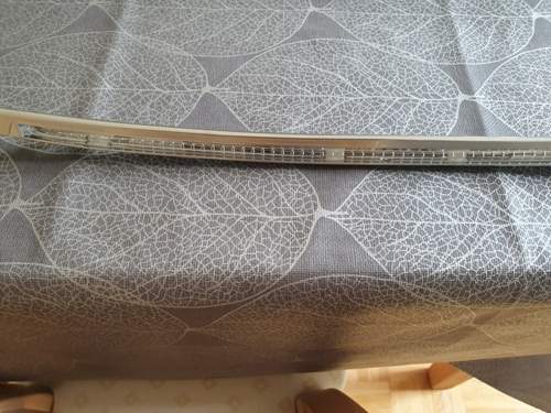

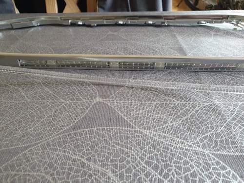

Konfektioniere den Kabelbaum doch einfach um. Ich hab in meiner Installation alle überflüssigen Kabel (insbesondere in der Mittelkonsole) gekürzt und die drei Luftduschen LEDs in die Kabelage der 4 LEDs für die seitlichen Lichtleiter zusammen gefasst. Dadurch brauche ich dort nur einen einzigen Anschluss für die gesamte Mittelkonsole.
Die seitliche Luftduschenbeleuchtung hab ich an die von der Fußraum Beleuchtung angeschlossen. Jetzt habe ich in der Mitte unterhalb des Comand sogar noch zwei Steckplätze frei.
@fotom,
vielen Dank. Kannst du mir da eine Zeichnung machen ? Bei mir bleibt der „ männliche“ Stecker von den 3 Lüftungsdüsen als einzigster über. Von dem Kabelbaum der Mittelkonsole habe ich noch eine LED- Lampe über, die mit leuchtet aber nicht gebraucht wird. Kann man da den Stecker von den 3 Düsen mit abklemmen ?
