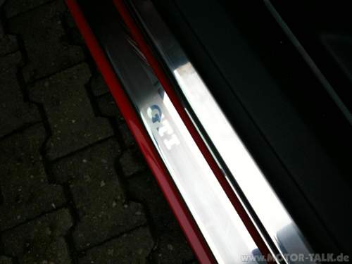

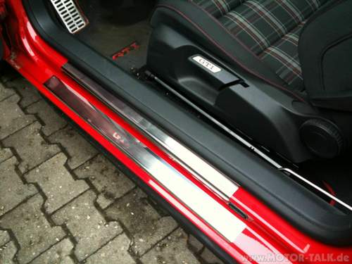

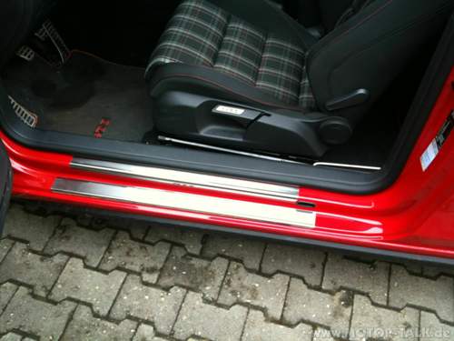

heute sind die Leisten gekommen! Also relativ schnelle Lieferung!

Danke für die Bilder, passend zu meiner bestellten Farbe 😁.
Aber auf den Schriftzug hätte ich verzichtet. 2x am Sitz, am Lenkrad, an der Fußmatte (am Schalthebel ?) und auch noch auf den Leisten wäre mir etwas "too much". Auch wenn sich einem Mädel so bei einer Autonummer in jeder Lage das Modell einprägen wird 😉.
Eine Frage hätte ich aber noch: Speziell auf dem letzten Bild sieht es so aus, als hätten die Leisten an der Kante einen kleinen Grat. Da hätte ich Bedenken, dass der Lack möglicherweise verletzt wird. Kannst Du den Grat bestätigen ?

des stimmt, hätte sie nicht mit dem GTI-Schriftzug nehmen sollen. 🙁
Hab sie ja auch noch nicht hingeklebt, da auf einer kleinen Leiste ein langer Kratzer ist.
Der könnte wirklich davon kommen, weil sie schlecht entgratet worden sind.
Aber das is ja in 2 minuten selbst getan. Klar, sollte normal nicht sein aber ich sehe sowas nicht so eng,
da ich selber in der Metallindustrie tätig bin.
Und es gibt eigentlich noch einen konstruktiven Fehler. Bei den 3-Türer-Blechen folgender Grund:
Die Leisten müsste man (von der Fahrerseite aus gesehen) ziemlich weit links befestigen,
da die kleine Leiste durch einen Auslass oder was das ist, beim 3-Türer nicht weiter rechts befestigt werden kann.
Entweder dürfte die Rundung nicht so weit nach unten gezogen werden, oder es müsste etwas für diesen Auslass ausgeklinkt werden.
Denn was bringt es mir denn, wenn die Leute hinten einsteigen und die Einstiegsleiste sitzt fast ganz links?

Aha. Also mangelhaft entgratet ... Und obendrein Auslieferung mit Kratzer 🙁.
Du ziehst mal kurz die Schlichtfeile über die Kante ? Oder wie entgratest Du sie, ohne Kratzer zu erzeugen ? Das ist ja gerade bei glänzendem Edelstahlzeugs ein elendes Geschäft. Ich würde das vielleicht mit so einem schwarzen Poliermopp für die Bohrmaschine machen, da bleibt wenigstens der Glanz erhalten, und es gibt keine Rattermarken von der Feile.
Ist der Grat nur nach außen oder auch nach innen gerichtet ?
Das lässt sich wohl nicht vermeiden, weil das Meterware ist. Ausklinken würde IMHO unweigerlich zu einer hässlichen Verformung führen. Die Öffnung ist AFAIK für eine Nase in der Tür. Beim Seitenaufprall kann sich so die Struktur der Tür am Schweller abstützen und gibt deshalb nicht so viel nach. Hatte schon der G IV. Das Loch muss deshalb unbedingt frei bleiben.

Ich hab einen kleinen rosa schleifstein, mit dem kann man die kanten schön brechen. Verkratzen würde man aber dabei nichts. Wie der Grat gerichtet ist, darauf hab ich nicht geachtet. denke aber nach unten. da beim schneiden der grat immer nach unten geht.
