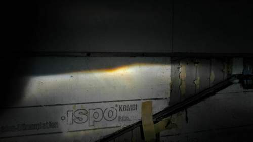

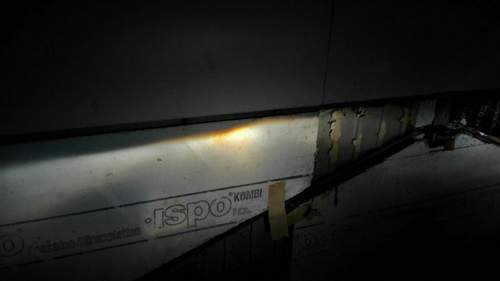

@Fordrallyesport schrieb am 15. August 2018 um 22:45:12 Uhr:
Ja das ist nen riesen Unterschied, das war schon von Anfang an so, als ich die "CBI" verbaut hatte, dachte am Anfang oh die sind ja genau wie die Serienbrenner na die brauchen besteimmt paar Stunden Zeit sich einzulaufen.
Naja hat wohl nix gebracht.
Was mich wundert, sie zünden, werden dann weiß, dann gehts extrem ins blaue, schon bald ultraviolett. Danach werden sie wieder richtig schön weiß und dann fallen sie extrem in der Farbtemperatur, dann werden sie schon fast wieder gelb. Weil selbst der Brenner auf der rechten Seite ist nicht wirklich weiß oder so. Das is fleckiger Dreck^^
Wenn das Licht ins ultraviolette geht, dann sind die Linsen nicht richtig polarisiert.
@Dr_Lux schrieb am 15. August 2018 um 23:36:20 Uhr:
Hast du schon mal die Brenner von links nach rechts getauscht? Wenn das Problem mitwandert, weißt du woran es liegt 🙂
Ich habe das noch nicht gemacht, aber ich habe als Test eben wieder die originalen Brenner verbaut, zumindest auf der Fahrerseite, ich konnte von der Lichttemperatur her keinen Unterschied feststellen, aber der gelbe Fleck blieb bestehen, also jetzt gibt es zwei Möglichkeiten.
Da ich Farblich zwischen original und CBI keinen wirklich unterschied feststellen konnte ist entweder der CBI kein CBI, oder die Linse ist Schuld.
Anbei Vergleichbild.
Bild 1 CBI, Bild 2 Originaler Xenarc
Cbi
Originaler-osram-xenarc

Bei mir gingen die CBI beim starten auch ins violett und dann wurden sie schön reinweiß.
Wie meinst das genau mit Deiner Aussage? Meinst die Linsen sind nicht korrekt ausgerichtet?

Langsam aber sicher denke ich, dass bei Dir wirklich die Linsen einen weg haben! Bzw. hast Du noch die Verpackung von den CBI, dann schau mal hier nach https://www.osram.com/am/the-trust-program/index.jsp und vergleiche die Daten mit denen die Osram als Prüfnummer angibt.
Wenn es sich um Originale handelt, dann würde ich an Osram herantreten. Evtl. gibt's ja Ersatz?!
Wenn Fake, dann an den Verkäufer herantreten und fragen was das soll!
Ich guck gleich mal und neue Brenner sind auch bestellt...
Ich gehe einfach davon aus das im Scheinwerfer auf der Fahrerseite der Brennraum nicht die richtige Position zur Linse hat. Warum kp, aber wie gesagt die wurden halt schonmal komplett auseinander gebastelt...
Hat du auch mal die Steuergeräte rechts-links getauscht?
Nein, das könnte ich Aber mal tun.
Kann es sein das ein defekt des Xenon-Steuergerätes solche Probleme macht?

So zur Demonstration nur den Brenner auf der Beifahrerseite getauscht. Schaut euch mal diesen riesen Unterschied an. Obwohl der neue brenner erst 5minuten läuft.
Nochmal als Frage,welcher Brenner ist nun wo drin?
Rechte seite auf dem garagentor , also beifahrer.
Fahrerseite links ist orginal.
Welcher Brenner ist rechts drin rechts?
So nun sind beide brenner getauscht. Der unterschied war trotz vollem Sonnenschein deutlich zu erkennnen. Obwohl die brenner noch gute 10 bis 20 stunden zum einbrennen brauchen. Freue mich auf die erste nachtfahrt
Die neuen brennner sind die osram night breaker laser d3s.
