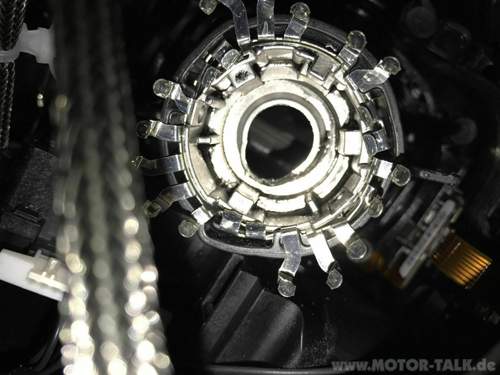

So ich war in der Zwischenzeit auch nicht untätig und habe jetzt mal die Steuergeräte untereinander getauscht (unter Beibehaltung des Brenners) So kann ich ausschliessen das ein Steuergerät einen Knacks hat.
Der Fehler ist nicht mitgewandert, also kann es nur am Brenner oder am Scheinwerfer selbst liegen, da nächste Woche meine neuen Brenner eintrudeln werde ich die einbauen und weiter sehen.
Was seltsam ist, der Brenner auf der linken (Fahrerseite) ist ja 1. gelber und 2. nicht so hell wie der auf der rechten Seite. Sobald ich aber das Fernlicht anschalte und die Blende hoch klappt habe ich beidseitig die gleiche Leuchtkraft, allerdings ist eine Seite immer noch gelber wie die andere.Deswegen habe ich immer noch die Vermutung das der Brenner nicht richtig im Fokus der Linse hängt und somit viel Licht in der Blende verloren geht.
Vielleicht Produktfehler des Brenners an sich, beim Einbau beschädigt oder halt Problem meines Scheinwerfers.
Wenn die Steuergeräte getauscht sind, warum hast du dann nicht noch die Brenner getauscht? Dann wäre klar an was es liegt.
Wenn es am Scheinwerfer liegt, weiß zwar nicht wie deiner aufgebaut ist, aber hast du auch solche Federn und eine vielleicht nach innen verbogen? Dann sitzt der Brenner nicht mehr richtig, obwohl der Brenner trotzdem verriegelt werden kann.

So Brenner wurden getauscht!
HAbe beim Scheinwerfer noch ein mal die Blechfedern geborgen, das sie wieder waren wie am Anfang, alles zusammen gebaut und getestet, der Scheinwerfer bleibt gelb und weniger hell wie der auf der Beifahrerseite, für mich ist jetzt das Thema Xenonaustauschen gelaufen. Ich behalte nun die Night Breaker Unlimited in den Scheinwerfern und die CBI verscherbel ich.
