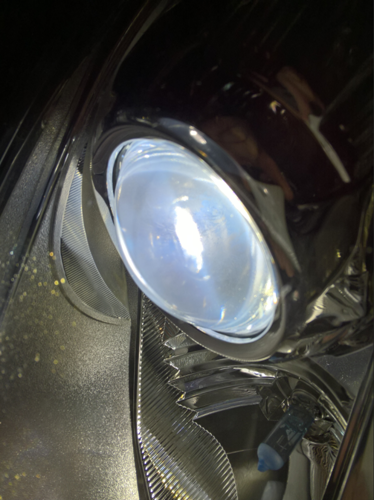

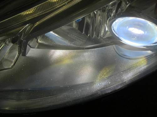

Hab mal zwei Bilder gemacht, einmal der linke Scheinwerfer, keine Ahnung wo da die gelben flecken her kommen... das scheint ein problem der Linse zu sein und man sieht schon wie milchig die ist.
Beim 2. Bild sieht man es noch besser.

Mein Cmax ist ist 6 Jahre alt und da sehen die Linsen genau so aus. Da ich jetzt die Brenner wechseln will ,
wollte ich auch diese Linsen mal reinigen. Scheinwerfer ausgebaut und dann einen in Bremsenreiniger getauchten schwamm und lappen an einen Draht befestigt und gereinigt. Ich denke das macht auch viel aus für die Lichtentfaltung.
Das letzte Bild zeigt die Saubere Linse, man sieht das ganz ganz am Rand noch etwas trübung da ist weil man da mit dem Lappen nicht
rannkommt. Ich denke man kann es so lassen . Öffnen wollte ich die Scheinwerfer nicht, da sie ja bekannter Weise verklebt sind.

ich finde das mit dem punktuellem Gelb schon sehr merkwürdig?! Kann mir nicht so wirklich vorstellen dass das rein von einem Brenner entstehen kann?!
Zuerst dachte ich, es sieht so aus als wäre das direkt die Streuscheibe, jedoch denke ich dass das die klassischen Steinschläge sind die da gelb reflektieren.
Ich schätze auch, dass das die Linse ist! Wie gesagt, einfach mal sauber machen...eine Anleitung kam ja direkt eine Antwort später🙂
Mit der milchigen Linse kenne ich auch...die beschlagen mit der Zeit, hab das jetzt schon bei allen meinen Fahrzeugen mit Xenon beobachten können...keine Ahnung woran das liegt;(

Hab die Linsen beim Mondeo Mk3 damals auch gereinigt da diese milchig weiss waren,Unterschied wie Tag u.Nacht danach,hab damals (glaub 2010 o.11) auf neue Brenner verzichtet gehabt da diese damals deutlich teurer waren noch u.ich mich auch weniger mit Kauf im Netz solcher Brenner beschäftigt habe.
Beim FL kommt das Problem auch sicherlich,inwieweit diese SW komplett zerlegt werden können so das man die Linse u.Scheibe innen reinigen kann wird sich zeigen.
Mit Sicherheit ist Feuchtigkeit das Übel,Kondensat durch Erwärmung im SW,was auch sonst,Natur der Dinge würde ich sagen.
Also ich habe jetzt den Scheinwerfer auf der Fahrerseite ausgebaut gehabt, Brenner raus und von innen an die Linse Bremsenreiniger gesprüht, ein wenig gind dieser Fettnebel ab, bzw komplett.
Das problem besteht aber weiterhin, der größte Teil des Fettes klebt von aussen an der Linse und an der Streuscheibe. Ich hab ihn mal noch mit dem Föhn von innen erwärmt aber das hat auch nichts gebracht der Scheinwerfer blieb so trüb wie vorher.
Habe dann auf der Beifahrerseite erst garnichts mehr versucht, der hat zwar auch von innen leicht beschlagene Linsen, aber da hängt der größte Teil (auch ein Fingerabdruck) von aussen an der Linse.
Also scheinbar essen die leute gerne Pommes bevor sie die Scheinwerfer zusammen bauen, oder haben dick Creme auf den Händen^^
Achso interessanterweise steht auf dem Scheinwerfer Visteon, auf den Abdeckgummis vom Lampeneinschub Varroc 😁 Da kannste dir aussuchen wer die Dinger baut.
Achso die gelben Flecken sind auf der Fahrerseite immer noch vorhanden, das scheint wirklich ein problem der Linse zu sein die durch schlechte Beschaffenheit das Licht an ihren Rändern extrem bricht.
