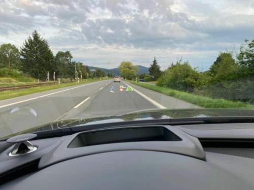

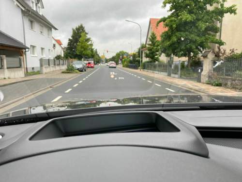

Ich hatte bis vor wenigen Monaten 5 Jahre lang einen A6 4G von 2011 mit HUD, auch mit Spurhalteassistent und Abstandstempomat.
Beides gab es beim A8 4H nie.
Der Umbau hat mich ca. 4 Stunden und letztendlich etwa 30 Euro gekostet.
Und ich bin sehr froh, dass ich jetzt wieder das komplette HUD, inkl. Öltemperatur habe.
Eine Anleitung habe ich hier schon hochgeladen.
Ich kann gerne unterstützten oder den Umbau für Euch machen.
Weiteres, was ich noch gemacht hatte, neben Sicherheitsdingen, TV-FREE, in grünen Menü alles mindestens auf 5 gesetzt - ohne Fehler im Speicher und nun Bordbuch wieder während der Fahrt einsehbar, Beifahrersitz und Fondsitze während der Fahrt über MMI bzw. vom Fahrersitz verstellbar usw. Und verschiedene Codierungen mit VCDS.
Ausstattung HUD, NSA, Top view, RSE, B&O usw. usw.

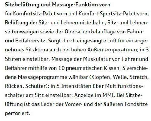

Der Hintergrund ist mir auch nicht klar, bei der Massagefunktion hat jeder Sitz einen Taster und einen Auswahl"hebel".
Warum man die Funktion als Fahrer für den Beifahrer einstellen muss (können sollte), erschließt sich mir nicht. Zumal der Beifahrer üblicherweise selber weiß, welchen Punkt er aktivieren möchte.
Funktionen siehe Anhang, kann man jederzeit während der Fahrt starten.
Massagefunktion
Es geht darum, die Frau zu überraschen oder wenn sie gerade zu müde ist, um selbst zu aktivieren oder wenn andere mal kurz mitfahren. Dann aktiviere ich den Massage lieber selbst und spare mir das Erklären.
Die Massage kann natürlich vor der Fahrt aktiviert werden, geht aber nach 10 Minuten wieder aus.
Sie kann auch zu jeder Zeit während der Fahrt aktiviert werden.
